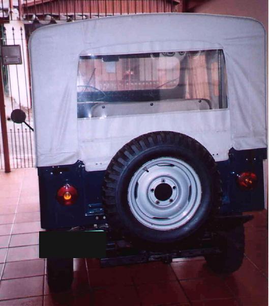

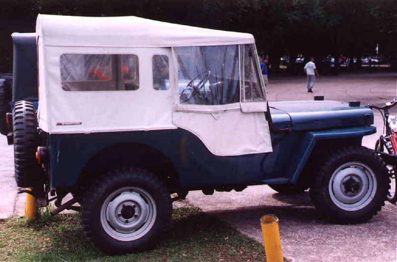

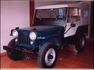

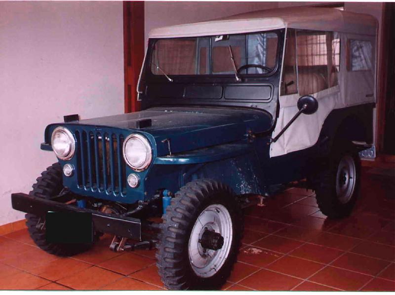

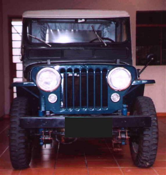

    Eu tive este CJ3... Apesar de ter feito bom negocio na epoca, confesso que sinto muita saudade dele... Estava 110% de lata, pintura, chassis, interior.. foi todo restaurado. Só faltava ajeitar o motor (coisa nada grave, religar os mostradores e refazer freios.
    Veja as fotos....
    Detalhe, os 10 km/l ele fez na estrada mas a 38,5-40 km/h... Se contar que o motor não tava ajustadinho, talvez fizesse até mais....
    Veja um topico da Trilha da Pamonha na secao Trilhas Off-Road que tem 2 CJ3 51 com BF 33". Um deles é do Valdir... Manda MP que eles te passam a ficha.
    [ ] s saudosos....
    Miniaturas de Anexos Miniaturas de Anexos -jeep51-02.jpg   -jeep51-03.jpg   -jeep51-04.jpg

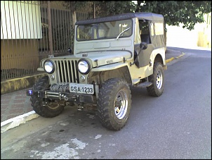

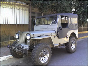

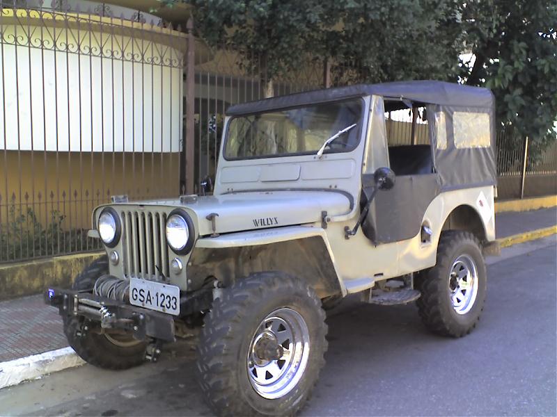

    FM, vou tentar anexar algumas fotos
    Miniaturas de Anexos Miniaturas de Anexos -aranha-2-010-will.jpg   -aranha-2-025-will.jpg

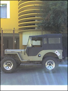

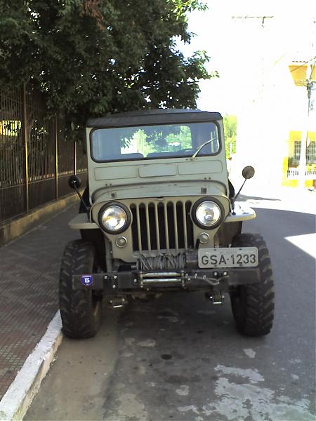

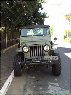

    Marcos,
    Infelizmente meu 51 não está td original, coloquei direção hidraulica e freio a disco na 4 rodas por questões de conforto e segurança.
    Meu motor e transmição está original, cambio com a 1º seca, soh tive q troca umas das polias para colocar a direção hidraulica. coloquei um guincho ter uma força extra.
    Vo manda umas fotinhus dele ai pra vc dar uma olhada
    Miniaturas de Anexos Miniaturas de Anexos -29-03-07_1304.jpg   -29-03-07_1305.jpg   -29-03-07_1306.jpg   -29-03-07_1307.jpg
