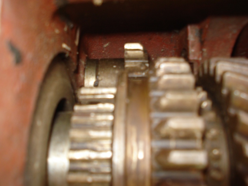

    Anexo 463083Nesta foto a parte de traz do pino da ré parece faltar um pedaço....(ou foi quebrado, ou desbastado para poder entrar a penca.)
    é uma caixa de marchas de 4 marchas do OHC. onde a penca tem 35 dentes.
    esta penca não entra na caixa de 4 marchas de 33 dentes...
    Troquei, a engrenagem de Ré. no cambio de 4 marchas.
    Acontece que mesmo com a engrenagem nova, a ré continua escapando..
    Também, troquei a luva de engate da 1 e 2, e continua escapando.
    Comprei uma outra caixa de marchas... Como também de um OHC, foi dificil de retirar a penca....
    Então ao desmanchar notei que nesta caixa não tem a arruela de encosto da engrenagem, no pino da ré no apoio do pino.
    Veja a foto anexa.
    Vou retirar de novo a caixa de marchas, e retirar a arruela de encosto da engrenagem de ré..
    Trabalheira... pois já desmontei a caixa por 4 vezes...
    Vai ser mais uma vez.
    Abçs.

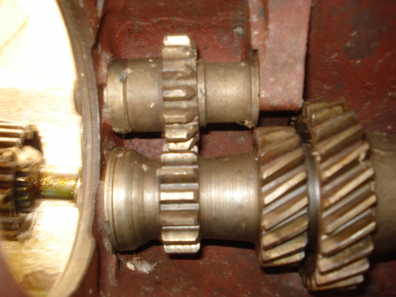

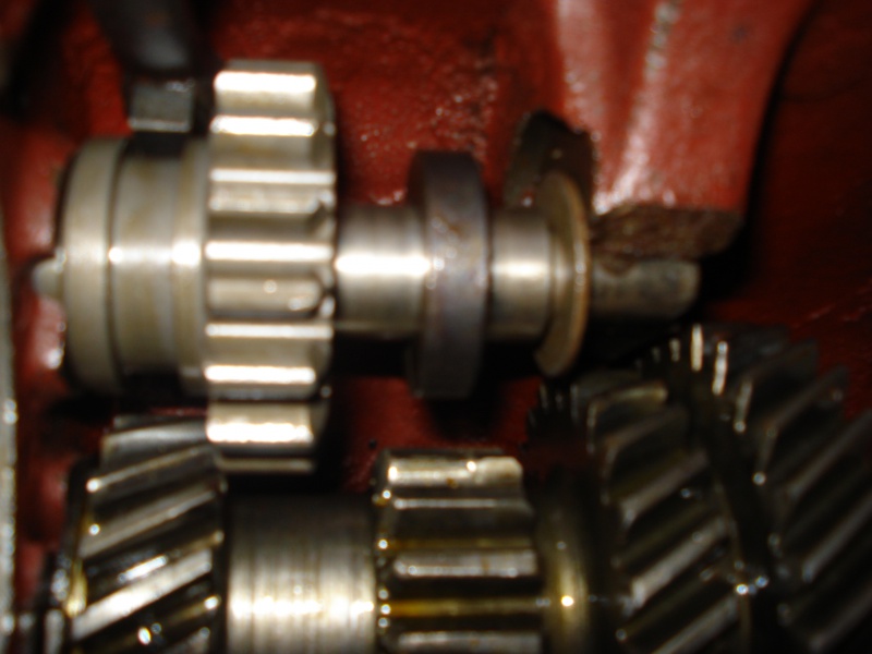

    2 Anexo(s)
    Luiz.
    Na caixa de 4 marchas. a ré se faz com o movimento da engrenagem de ré. e todo o conjunto de sincronizador (luva) fica fixa...movimentando no engate de primeira e segunda marcha....
    Foto da caixa de 3 marchas com a primeira sincronizad..
    Na caixa de 3 marchas com a primeira sincronizada o engate é feito pela luva e a engrenagem de ré não tem movimento é fixa.
    A arruela que tem postei acima. é o encosto da engrenagem da ré do cambio de 3 marchas.....
    Anexo 463122
    Anexo 463123
    No cambio de 3 marchas... O que faz o engate da ré é a luva que desloca e engrena na marcha a ré. e também da primeira.
    Então. vc olhando o cambio aberto por cima (sem o oleo). quando engrena a luva em ré. observe se tem um bom acasalamento entre a engrenagem e a luva...
    Se não estiver a maneira de ajustar o acasalamento é tirar e adicionar calços para poder ajustar...
    A engrenagem de ré fica engrenado no trem de engrenagens (penca) fica girando direto com a viatura em movimento..
    Tem também o eixo de engate das marchas, onde tem uma cava no eixo e esfera e molas para segurar o engate..
    Tem quem fala das molas que empurram a esfera. (colocar uma mais comprida)....
    Agora é que percebi neste tópico falam do cambio de 3 marchas..... que no meu caso é o de 4 marchas
    abraços.

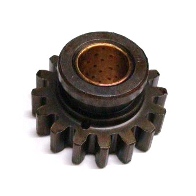

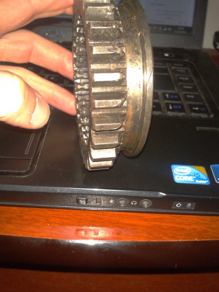

    Então..observei duas coisas depois da caixa montada toda nova..
    1° a luva quando engrenada com a ré, não fica 100% casado os dentes.....
    2°...cometi o erro de colocar a luva nova porém o miolo do carretel é velho...daí parece que isso ta dando uma folga e criando um ângulo que facilita o desengrenamento da luva com a ré.....Observe que a ponta da engrenagem está deitada...( Não confundir com a entrada no dente)...e a luva está com a mesma inclinação (deitada) no lado que casa com a engrenagem da ré.
    Anexo 472876Anexo 472877
  • 02/08/2014, 09:47
    antonio umino
    Luiz. bom dia.
    Olhando a foto... esta engrenagem da ré é o de 4 marchas..
    Me parece que o seu cambio é de 3 marchas. Então a engrenagem de marcha a ré é diferente..
    e ela também não tem movimento ela fica fixa no eixo e gira junto com a engrenagem principal (penca, trem de engrenagens)
    O que faz o engate da Ré é a capa do Sincronizador. esta que vc mostra na foto acima....
    Olha a foto da pagina 100.. vc vai entender as diferenças..
    Se o seu cambio for o de 4 marchas a engrenagem é a da foto..
    Vc olhando a foto que postei na pagina 98. vc vai ver uma arruela de mais ou menos de 5 a 6 mm. na verdade ela não existe naquele local. bem como a outra arruela de metal que coloquei.. (estava montada assim comprei a caixa em um FV... ) e acabei achando que estava com aquela montagem certa. Mas. aquilo não existe. (não tem na de 4 marchas)... por isto está escapando
    não faz o engate completo da engrenagem..
    ainda não desmontei.. mas vou montar um outro cambio que tenho aqui e substituir..
    grande abraço.

  • 02/08/2014, 12:50
    antonio umino
    Se esta engrenagem é a do 4 marchas.
    Vc tem que fazer um calço de ajuste para esta engrenagem não ficar móvel...
    Ela tem que ficar alinhada com a outra engrenagem da Penca. (conjunto de engenagens, penca, trem de engrenagem).
    Outra. vai em seu perfil. e coloca a cidade e estado, fica bom da gente visualizar o sua cidade.
    abraços.
  • 02/08/2014, 13:11
    Luiz Fernando de C
    Postado originalmente por antonio umino Ver Post
    abraços.
    Ok, Claro, estou mudando aqui agora.
    Mas ela serve exatamente..porém não verifiquei as medidas por não ter uma de 3m por aqui
    talvez seja por isso que ela fique fora
  • 02/08/2014, 14:47
    antonio umino
    3 Anexo(s)
    Anexo 472889Anexo 472890Na pagina 100. tem uma foto da de 4 marchas em que a engrenagem é movel.
    Na outra foto é de um cambio de 3 marchas com a primeira sincronizada que tenho aqui..
    veja que os dentes ficam alinhados com a penca... e consequentemente tem que ficar alinhada com a capa do sincronizador. ou coroa de engate da primeira e marcha a ré.
    Anexo 472888
    Nesta engrenagem de re', vc tem que colocar calços (feito em torno) para ajustar para que ela não se movimente.
    Se não me engano a diferença da de 3 para a de 4. é que a de 4 tem uma luva nesta parte dianteira. e a de 3 marchas não tem
    Entre a engrenagem e a caixa na parte da frente tem um calço de mais ou menos de 4 a 6 mm (não sei a medida, pois colocaram uma destas na caixa que comprei só que na parte de traz). e tem um outro calço na parte trazeira da engrenagem de ré. (para não movimentar a engrenagem)..
    Para isto. vc tem que medir quanto tem a engrenagem. (tamanho) e fazer este calço de ajuste 4a 6 mm. e um outro quase do tamanho da engrenagem, entre o alojamento do pino da ré e a engrenagem.... acho que vc entendeu.....
    Ok.
    abçs
