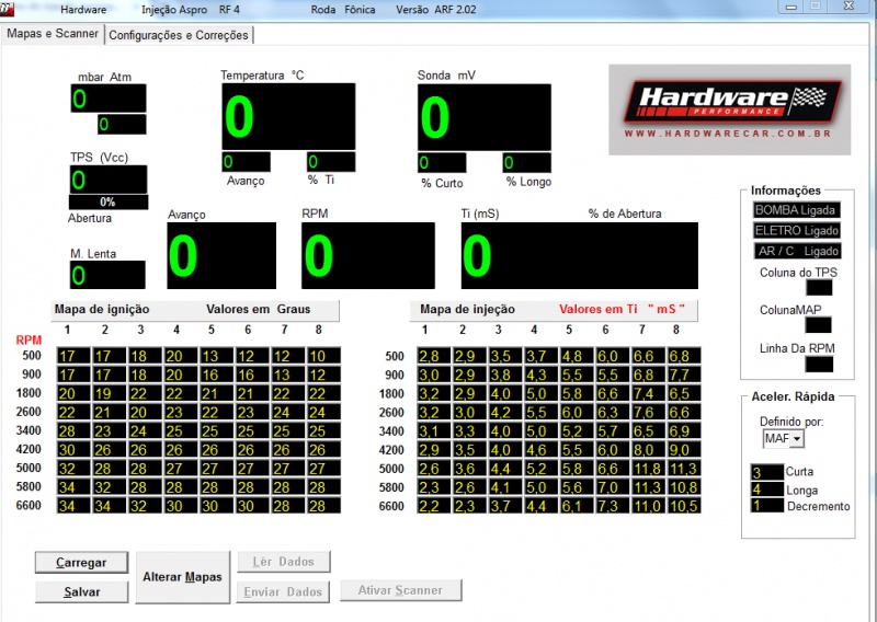

    Eu tbm injetei meu jeep, motor GM 151... to usando monoponto com tbi de kadet, bico verde, roda a gasolina e Hardware RF4...
    Mesmo tendo como base um mapa que me foi passado pelo Altemir da Hardware, feito em dino de bancada, não estou conseguindo um acerto fino para o meu motor, isso com auxilio da wide band... acho que o principal é que não consigo andar com o jeep e fazer o acerto ao mesmo tempo... hehehehe
    Estou terminando de arrumar a caixa dele e assim que eu puder estou levando ele para um dino de rolo para acertar...
    Varney, poderia me disponibilizar o seu mapa para comparação e quem sabe usar ele no meu jeep e ver como fica...
    Em anexo segue imagem do mapa que o Altemir me passou...

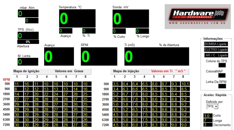

    Em anexo meu último mapa..Esqueci da última vez utilizei esse software para gravação dos dados do programa em tempo real...Também gravei com o celular o Jeep andando inclusive o Hall meter.. e nas condições onde notava que estava faltando combustível eu acrescentava e vice versa contrário.... E na outra mão segurando uma gelada....é um malabarismo..minha pressão de comb. 2 bar ..

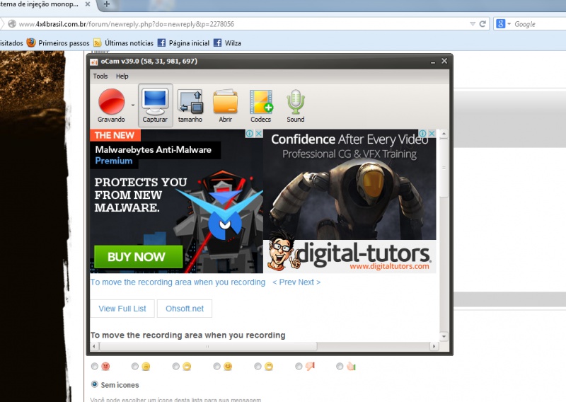

    Anexo 502342 Em anexo um pequeno vídeo (compactado) dos parâmetros da injeção em tempo real...É quase um caixa preta de avião..Esse programinha é muito bom (oCam)...

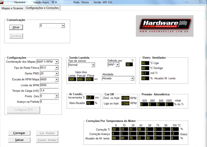

    Anexo 502343Anexo 502344Anexo 502345Anexo 502346 Em anexo os arquivos txt dos mapas que já utlizei pra ninguém ter que digitar é só transferir via pc pra central Hardware e é claro testar...
