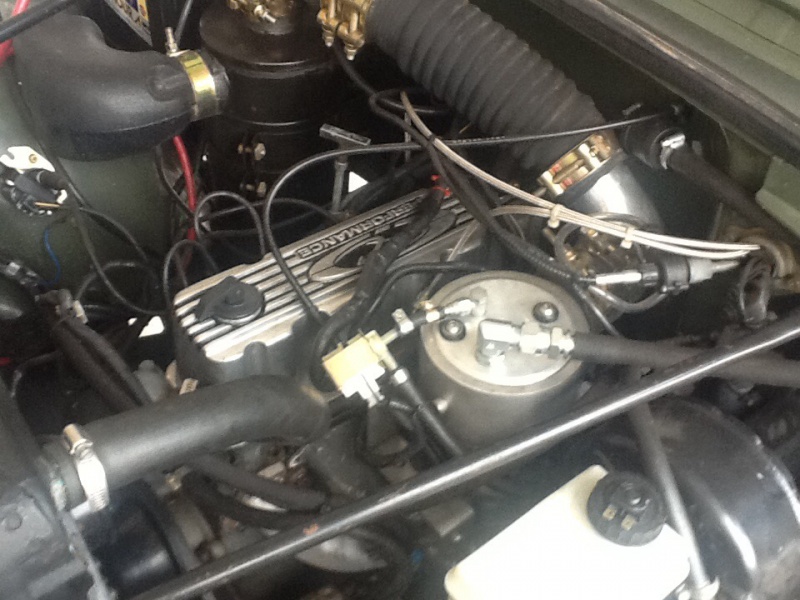

  • 28/01/2012, 09:56
    Varney Haffner
    Postado originalmente por Toscano Ver Post
    Mais algumas...O motor tá funcionando...na seq vai o vídeo...
    Bom dia Toscano,
    também estou instalando uma injeção Hardware Aspro no meu CJ com motor de opala 4cil a álcool usando a TBI GM monoponto.
    Estou com dificuldades para acertar a aceleração com meia carga usando a sonda narrow.
    Como vc fez para acertar o seu? Fez o acerto vc mesmo em casa ou usou o dinamômetro?
  • 01/02/2012, 23:54
    Toscano
    Postado originalmente por Varney Haffner Ver Post
    Bom dia Toscano,
    Aqui em Natal só tem um Dino e não está disponível.... O ideal seria uma manhã no Dino e vc resolveria todo os seus problemas dos ajustes. O meu ainda não está 100 %... Moro em um condomínio que tem muitas ladeiras....estou utilizando as mesmas para realizar os ajustes e depois vou nas dunas que temos aqui em Natal....

  • 18/05/2015, 10:48
    Varney Haffner
    2 Anexo(s)
    Caros
    tambem estou muito contente com o resultado da injeção. Meu motor não e OHC é um GM 151 mas uso a mesma injecao Hardware.
    Nao consegui um bom acerto com álcool então passei para gasolina e foi da água para o vinho!!
    O motor responde bem e aumentou o torque significativamente.
    Estou usando a TBI do Monza com o bico branco para o motor a álcool. Para melhorar o acerto também usei sonda wide band. Da uma grande diferença e facilita o ajuste.
    Gotei tanto da brincadeira que estou preparando um novo motor pro Destemido Limonada. Achei há dois anos um motor GM 181 (o famoso 3.0L que os opaleiros se matam pra achar um) que era de um gerador de energia importado ( nunca foi usado) mas como e um motor 1994 desmontei o bicho e agora estou preparando pra injetar..Anexo 502173Anexo 502175
  • 18/05/2015, 15:55
    Toscano
    O meu também usa tbi do monza/kadett/ b lazer com bico do álcool. ..para mim falta a sonda wide band que tem respostas extremamente mais rápida e facilita os acertos.. Varney terias como enviar o arquivo do mapa que estais usando?? Posso te enviar o meu também para comparações...apesar de motores diferentes ohc 2.3 e gm 151 creio que tenham muitas semelhanças no funcionamento. .. meu email toscanojunior@yahoo.com.br ...
    Forte abraço. .
