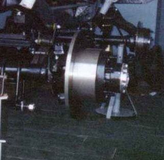

    cara, fiz isso semana passada no jeep do meu pai. Vc compra 2 graxeiros, dedois manda o torneiro abrir as roscas. Eh meio dificil de explicar mas num tem uma tampinha em cima do munhão, vc manda abrir as roscas logo abaixo dela. O ideal seria eu te mostrar as fotos mas eh um serviço muito simples, o cara fez em 10 min.
    Olhe aonde fica a graxeira. É esta peça prateada pouco a frente do pino mestre.
    Mauro.

    Puutz Mauro, tow igual ao Mister Magoo, nao vi ponta prateada nenhuma.... circula a peça aeh...

    Hãã? Me chamou?? Xii... não é eu! Ah, não dá nada! Olha a foto aee!
