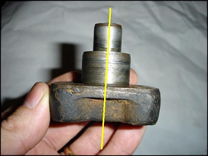

    Caros amigos !
    Vcs poderiam INDICAR NA FOTO ACIMA onde devem ser feitos os furos para fixar posteriormente as graxeiras ????

    Poxa Amigos !!
    Já comprei as peças par fazer os furos e fixar as graxeiras mas ainda não esclareceram ONDE furar !!!!
    Indiquem na foto , por favor !

    Citação Postado originalmente por valmor
    Poxa Amigos !!
    Citação Postado originalmente por Giovani
    Valmor, seria na parte de trás... O bujão indica o "nível" da graxa, + ou - metade do munhão.
    Não aparece nessa foto. É do outro lado. Instale as graxeiras no bujão, aquele parafuso quadrado... É assim nos kits da SBD. Se não couber, ponha onde tiver espaço...
    Qualquer dúvida, grite!

    Olá Amigos,
    Estava com mesmo problema, tem uma tampa com quatro parafuso em cima do munhão "ver foto a cima" não precisa de torneiro é só tirar a tampinha furar passar o macho e entrar com a engraxadeira.

    O furo para colocar a engraxadeira pode ser feito em cima dessa tampa quadrada? Caso não, alguém me explique porque?
    Ali fica bem mais fácil de retirar para fazer o furo e colocar a engraxadeira, além de que estará bem em cima do sistema todo, acredito que assim a graxa vai se espalhar melhor pelo sistema.

    Pode ser feito aí mesmo.

    Seria aqui então ????
    Pode ser. Mas não exagere! Abra um furo de apenas uns 3,0mm. Alargue esse furo só o suficiente para fazer a rosca da engraxadeira. Não faça isso de fora a fora, para não comprometer a resistência da peça. É ela que segura o munhão/cubo/roda no lugar...
    Ok . Giovani !
    Então seria fazer um furo c/ broca fina atravessando a peça e fixar a graxeira c/ broca e macho na cabeçeira da peça !
    Mas a graxa inserida atingira todo munhão ???
    Como saber se a quantidade esta sufuciente ?
    Muito obrigado e []´s
    Valmor
