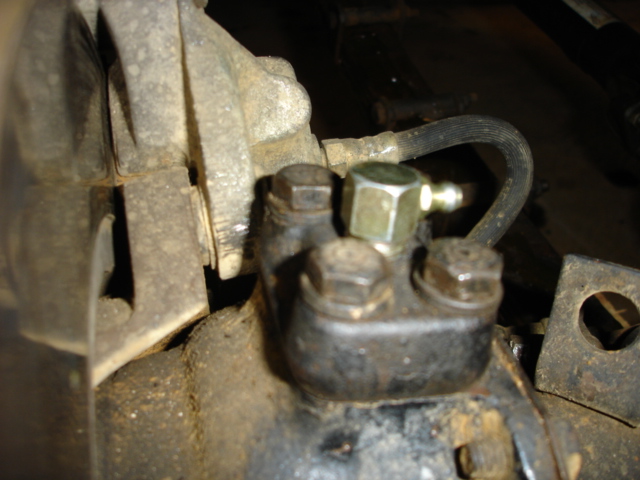

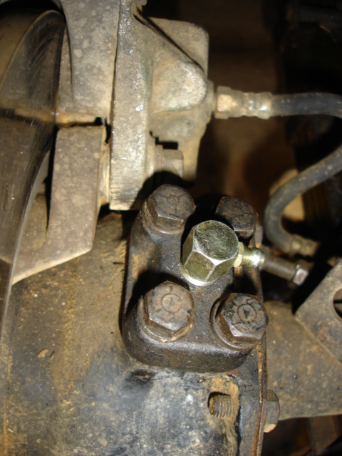

    Serviço feito !
    Outra duvida : Quanto de graxa ? como saber se a grava esta suficiente ?
    Miniaturas de Anexos Miniaturas de Anexos -graxeira_munhao_002_866.jpg   -graxeira_munhao_001_826.jpg
  • #38
    Grande Valmor, o serviço está muito bem feito e bem ilustrado para nós também. Resta saber se está funcionando legal...
    []´s aguardando para ver quanto de graxa colocar.

    O acesso e graxeira é bem facil ..resta saber a quantidade ....
    valmor

    Olá Amigos,
    E parabéns Valmor, pelas fotos e ajuda
    Estou fazendo a adapitação para colocar a graxeta só que para furar é duro que a peste
    Tive que mandar para um torneiro, a broca assuvia mas não fura.
    Carlos Andreoli

    Citação Postado originalmente por Carlos ZN
    Olá Amigos,
    mandei num torneiro .
    Só avise pra fazer um furo c/ a broca mais fina possivel pra não "enfraquecer" a peça.
    Agora quanto a quantidade de graxa a ser inserida ... Esta é a duvida .....

    esta ideia ja é feita nos kits, e fica bom,
    buraco com broca 5.0 e rosca 6m
