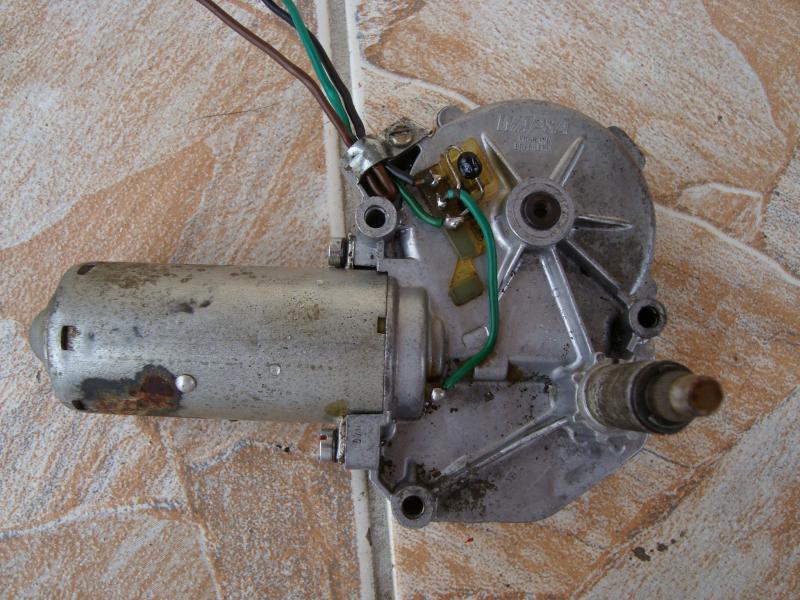

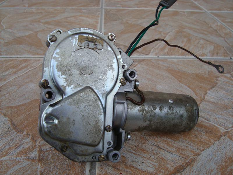

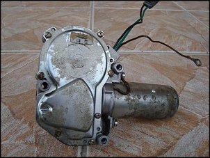

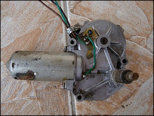

    Cara
    E estranho demais.. Podia até ter queimado um deles, mas os dois??
    No meu são tres fios tb.. O marrom é o negativo (da pra ver que tem um fio preso na carcaça dele).. Os outros dois são positivos: se ligar só oq faz aquela paradinha do retorno automatico (acho que é o verde) ele nao faz nada..
    Ai tem que ligar o outro (preto).. Que faz o motor girar enquanto vc nao tira o fio dele.. tirou para na hora
    Testa ai..
    [ ]´s
