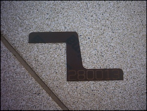

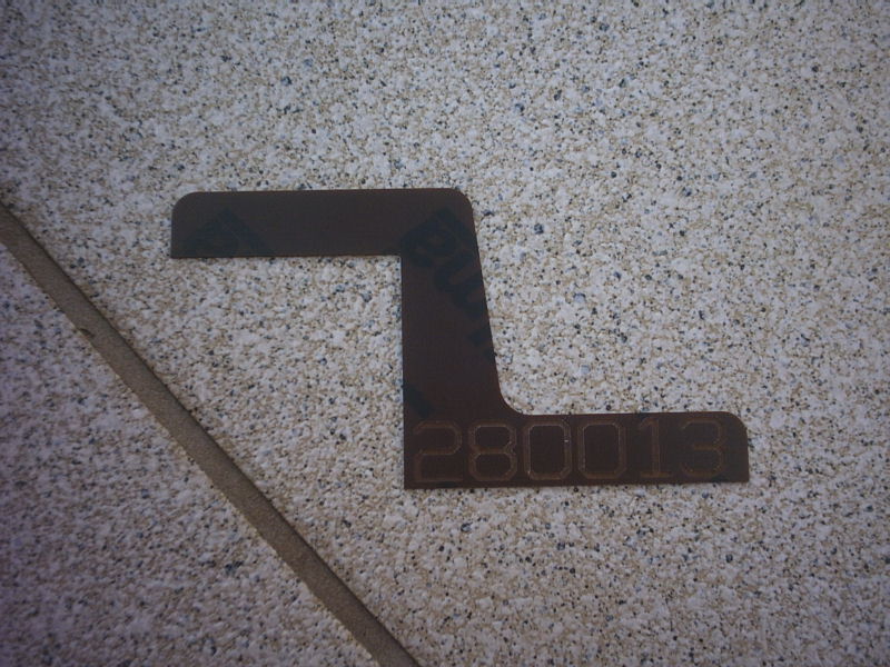

    Aproveitando os diagramas deixados aki no post, fabriquei a tal peça 280 013
    perfeita.. parece original...
    Wilson
  • #71
    13/12/2006
    Pedro Leopoldo/MG
    34
    6,219
    Citação Postado originalmente por CJ 60 Ver Post
    Ficou perfeita msm, parabéns!
