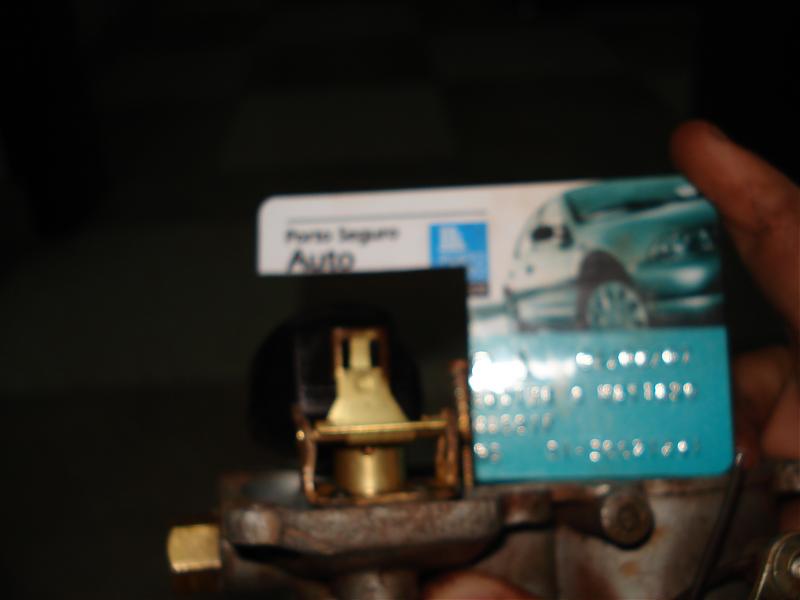

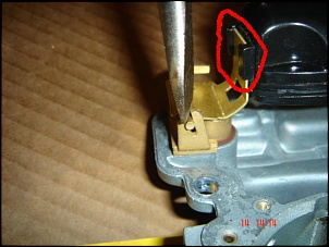

    Muito obrigado Alexandrino!! Estou cada vez mais entendido desse assunto! Ainda mais depois dessas fotos Agora to perdendo o medo, e assim que puder eu vou por a mão na graxaaa!!! Mas ainda estou preocupado com o batente da boia (foto)
    Abssssssss

    Desculpe a pergunta ignorante, mas num posso regular a altura da boia só levando a boia pra cima e pra baixo nao( foto) ?? Sem mexer na haste!!
    Abssssssssss

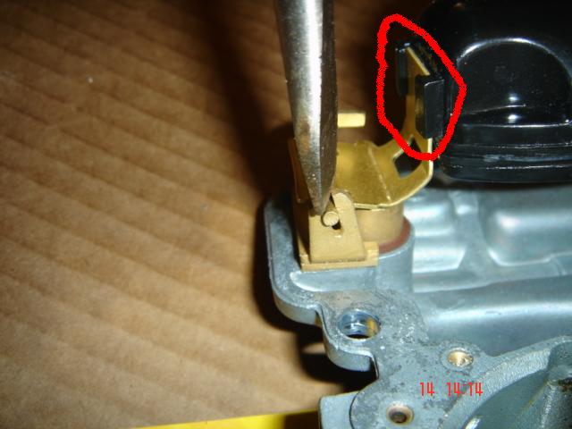

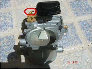

    estou querendo fazer o serviço hoje a noite, mas antes preciso saber sobre esse batente, mostrado em uma das fotos q o alexandrino enviou! So falta isso agora...
    O que faço com esse batente? Como ele ja foi mexido, deixo do jeito que tá ou faço alguma coisa nele?

    Esquece o "batente", Lucas essa chapa de bronze (latão) dobrada em "L" é para limitar o curso lateral da bóia (há outros modelos um pouco diferentes, mas o princípio é o mesmo). A sua bóia não vai sair do curso (a menos que o mecha tenha entortado isso, o que você vai ver logo se as faces verticais não estiverem em ângulo reto com a face presa à tampa pelos dois rebites). Se for este o caso, tire o eixo da bóia e, com o alicate universal deixe as faces em ângulo reto.
    Testa depois o jeep e posta aqui os resultados.

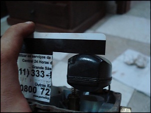

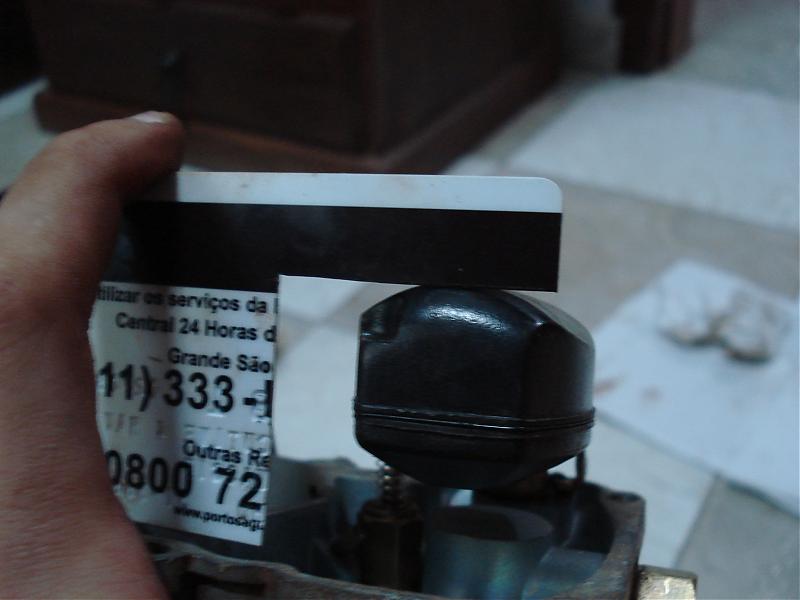

    Aeeeee pessoal, fui mexer nele ontem a noite!!
    Nao tirei muitas fotos, apenas 3, só mostrando como estava antes a boia e como ficou depois sabe...
    Pois bem...a Boia tava mais de meio CM mais alta que o normal
    Fui mexendo na haste mesmo ate fica com 4cm, pela peça que fiz! Tudo ok, com 4cm, montei tudo certinho e liguei o carro! Normal..deixei na lenta e acelerei fundo umas 5 vezes...normal! Aí teve uma hora que acelerei e ele engasgou e morreu, e nao pegou mais ! Abri o bura todo de novo e a cuba estava toda vazia! Aí levantei a boia mais ou menos uns 2 mm! Montei tudo e só alegriiiaa
    Acelerei fundo e nao engasgava...antes ele embolava a aceleração num certo ponto, e agora nao embola mais
    A lenta dele está irreconhecívellll! Aki em casa tem um quital razoavelmente grande, onde eu acelerava fundo! Cantei pneu e nada do bichim falhar! Agora vou testar na rua, e depois digo o que deu, ok?
    Mas de principio, o bura ficou muuuuuuuuiiito bom!!!
    Ps: a primeira e a segunda foto mostram como estava a bóia antes de ser mexida! Observem a diferença!! Tava muito alta, num tava???
    A terceira foto mostra a boia com os 4cm (mas deu falta, então ficou com +/- 3,8cm)
