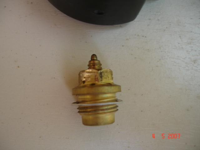

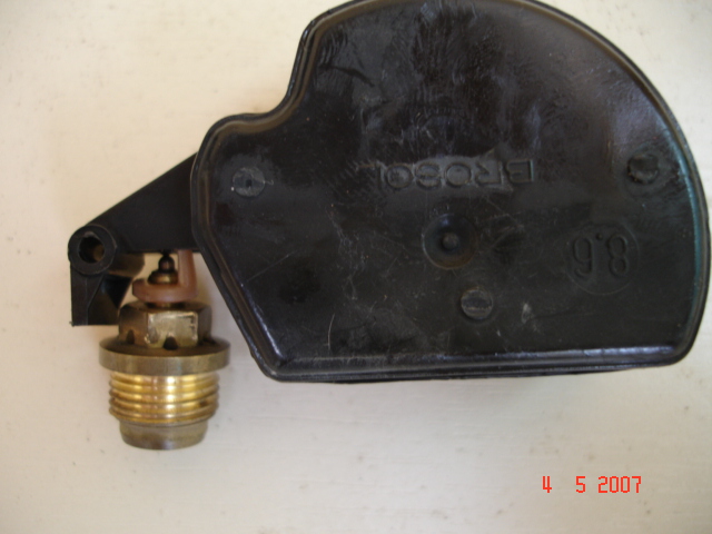

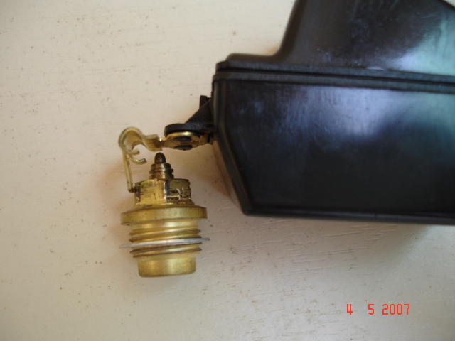

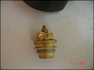

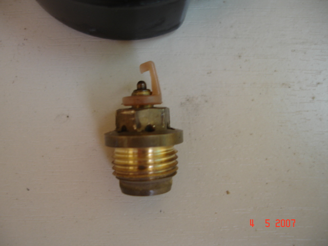

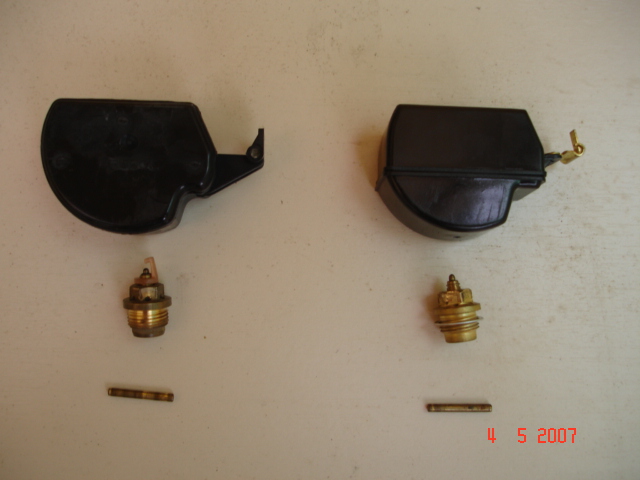

    Pessoal:
    Agora de manhã abri o carburador para ver a bóia. Antes de desmontar o que ta na rural eu abri um outro carburador, do mesmo tipo, um 3E, que tenho para "estudos" que tenho guardado na garagem.
    Comparando os dois carburadores, e sistema bóia-agulha, notei que o meu carburador de estudo tem bóia um pouquinho menor e a agulha diferente da original que esta na rural além do modo que a agulha trabalha com a bóia. As peças que estao carburador "oficial" tem o logo da BROSOL, por isso digo que são originais. As peças do carburador de estudo foram compradas em loja de peças e não são originais.
    Nas fotos abaixo, a 1a. foto mostra os dois lado a lado, original brosol na esquerda e genérico à direita.
    Na foto 2, agulha brosol, nota q tem uma peça plástica com um dente, que é aforma que vai fixar a agulha na bóia (foto 3)
    Na foto 4, a agulha genérica, sem a tal pecinha plástica...
    e na foto 5, é como trabalharia a agulha genérica com a sua bóia.
    BOM.. pelo estado da agulha original, acho que não está gasta não.. o que penso que pode ser o problema é aquela peça plastica da agulha brosol que pode estar trancando a bóia e fazendo a cuba encher demais em inclinações. É a minha hipótese!!
    O QUE VOU FAZER?
    Coloquei a agulha e bóia genérica e vou dar uma volta com a viatura e depois conto o resultado, ok?
    - As bóias são de plástico, nao teriam como encharcar e nem estao furadas..
    NOTEI QUE.. a parte de cima do carburador "oficial" ( o que ta rodando) tem muito óleo. O que poderia significar isso???
    Obrigado,
    Andre
