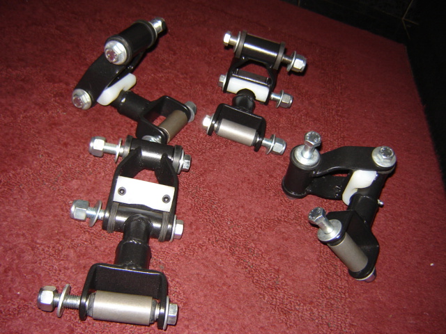

    já peguei os parafusos, felizmente aqui apesar de ser interior, estamos bem servidos de material desse tipo. São allen 16mm grau 12.9, com porcas parlock, infelizmente, rosca fina, não tinha a porca parlock.
    Agora vou lidar com outras coisas e colocar o jeep pra andar - tá só nas longarinas. Tava fazendo as preparações pra um outro projeto de suspensão que vem por aí, mas vou montar com os feixes e os revolveres pra andar no verão. O Jeep usa molas de F-250, 3 por feixe, na frente e atrás.
    Na frente?? Com certeza que vai ter revolver na frente tb, com os jumelos na frente do feixe, junto ao pára-choques. Que por sinal já estão prontos.
    Ficou assim:
    Distância entre pinos fechado: 110mm
    Distancia máxima entre pinos aberto 250mm limitada por batente em 160º
    Todas as soldas na MIG, pintura eletrostática, todas as peças em aço 1020, menos o eixo em 1045 e a bucha interna do sistema de giro em bronze com uma graxeira.
    Os parafusos são em aço, 9/16 e porcas parlock.
    Tomara que aguente bem, mas acho que vai sim, ta bem reforçado.
    Miniaturas de Anexos Miniaturas de Anexos Arquear com jumelo revolver-dsc01431.jpg   Arquear com jumelo revolver-dsc01430.jpg

    aguenta sim.
    com certeza.
