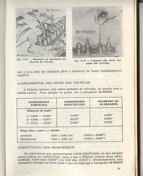

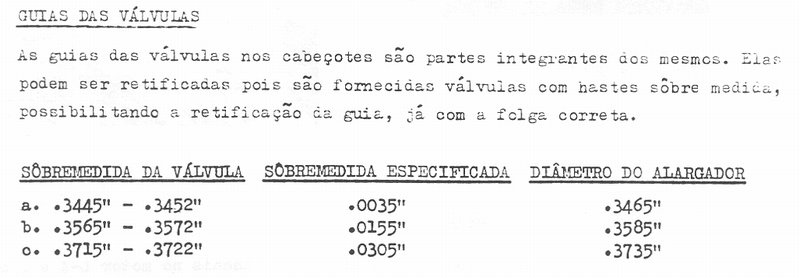

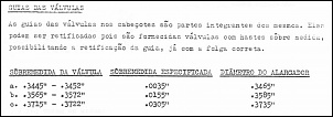

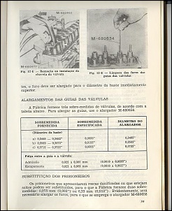

    Conforme prometido, estou aqui de volta com dados e claro .. dúvida
    Seguinte:
    Retirei as válvulas do cabeçote.
    Método utilizado:
    Coloquei um pedaço de madeira em baixo do cabeçote de modo que somente calçasse uma válvula. Peguei um caximbo (aquelas chaves soquetes) tamanho 19. Coloquei este soquete acoplado aquela peça prolongadora e dei umas marretadas na parte de cima da válvula. Aquelas "arruelas" travas se tornaram uns cones travas . Mas tudo bem, até então não sabia qual que seria a aparência deles .. tirarei fotos amanhã para quem não conhece porque a máquina tah dando zica e num qué tirar foto de jeito nenhum.
    Observações:
    Observei folga em todas as válvulas. Tirei elas meio curso e verifiquei a dita folga.
    Observei que para a retirada de duas delas (após soltas) não saíram facilmente no final, não sei se a haste pode ter entortado?!
    Observei um acúmulo bem grande de óleo queimado e em pó(quase concretado ) sobre a parte chata da válvula .. como se estivesse em cima do chapéu .
    Observei também que aquelas "borrachinhas" que vão bem em cima na haste das válvulas estavam arrebentadas .. de todas acho que 5 estavam boas .. algumas estavam totalmente desintegradas .. pelo o que pude perceber vão 2 em cada válvula né!!
    Para finalizar gostaria da opinião de vocês sobre estas observações feitas por mim (graande expert na arte da mecânica ) e também um auxílio nestes dados coletados de um artigo que tenho aqui. A medida da haste que medi com paquímetro foi de 8,7 mm ou 0,3425". Não sei se não deveria medir isto com micrômetro?
    Bom .. segue em anexo parte do artigo!!
    Agradeço toda a ajuda dada aí!! Valeuuu
    Miniaturas de Anexos Miniaturas de Anexos Agora o motor foi de vez!!-guia-das-valvulas-especificacoes.jpg

    É isso mesmo, o diametro da haste mede 8,7mm. O bom de medir em micrometro é que vc pode verificar com maior precisão os pontos que ocorrem desgaste.
    Parabéns, já sabe até ler paquimetro, tá melhor do que muitos que se dizem mecanicos...
    []'s e da proxima vez pergunta antes de tentar fazer.

    Acrescentando mais informações ao tópico:
    Em conversa com o Alessandro pelo MSN .. trocamos umas idéias, mais ele que me deu idéias e dicas , mas tudo bem. Vejam só:
    O meu paquímetro tem incerteza de 0,1 mm. Ou seja, tenho capacidade de ler medidas com X,alguma coisa mílímentros. Pelo visto é pouco para este trabalho de medição .. veremos porque!!
    A haste da válvula tem medidas standard de 0,3410" à 0,3417" ou ainda 8,66 à 8,68 mm. - incerteza de 0,02 mm.
    As sobremedidas seriam as apresentadas na tabela do arquivo que anexei anteiormente.
    Portanto terei que conseguir um paquímetro com incerteza de 0,01 ou 0,02 mm. ou comprar .. imagino o preço de uma coisa dessas .
    Ah .. até ontém tava me perguntando como faria para montar. Coom certeza não seria na marretada. Mas eis que o Alessandro deu a morta para o problema .. vejam a ferramenta em anexo. Fácil de fazer . Tô pensando em utilizar uma mola de caminhão que tem aqui em casa, deve aguentar . O que vocês indicariam? Bom tem mais um monte de coisa interessante no arquivo!!
    []´s de meXanico metido!!
    Miniaturas de Anexos Miniaturas de Anexos Agora o motor foi de vez!!-maquina-para-colocacao-das-valvulas.jpg

    É tanta pergunta que esqueci dessa parte que o Alexandre falou sobre verificar o diametro das guias.
    Nesse caso só na retífica mesmo pra conferir com um súbito.
    Outra coisa, esse procedimento de válvula com haste mais grossa é da época que datilografaram esse catálogo, heheh.
    Nenhum fabricante as produz mais, o que existe atualmente são "camisas p/ guia", uma espécie de bucha feita em bronze onde reabrimos o alojamento no cabeçote e prensamos essa camisa que preenche o diametro interno ficando novamente na medida std que é de 11/32" ou 8,73mm devido à "folga de óleo" entre válvula e guia.
    Prepara o bolso, às vezes sai mais barato comprar outro cabeçote usado que esteja com as guias em boas condições.
