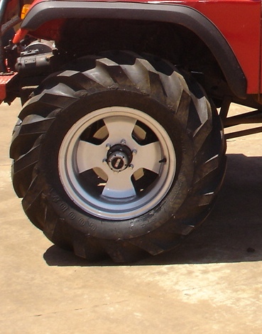

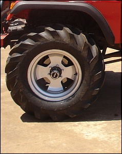

    Citação Postado originalmente por jeisonk
    Paulo, tem fotos das bolachas pra gente se deliciar?
    Tenho sim, da so uma olhada.
    Imagina so o buraco que vai cava!!!!
    Miniaturas de Anexos Miniaturas de Anexos Cortar o Jeep no meio-super-bolacha.jpg

    Citação Postado originalmente por pcervieri
    Ei, gastou quanto nesse conjunto de pneus e rodas
    Poderia informar as marcas e medidas.
    Se meu pai ver vai ficar louco
