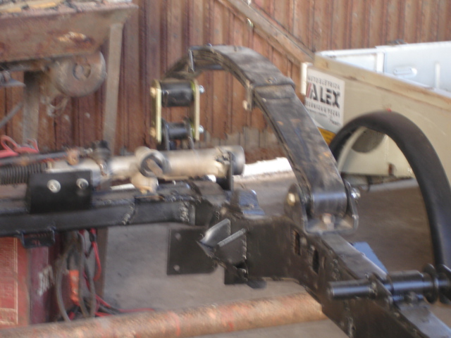

    Estou reformando meu CJ e quando tirei a carroceria de cima do chassis achei 8 (isso mesmo, oito) trincas, em diferentes partes, tanto nas travessas quanto nas longarinas.
    Pelo que o caldeireiro/mecânico/funileiro fez, acho que agora não vou ter mais problemas.
    Basicamente ele escareou bem as trincas, fez um furo em cada ponta delas (pra evitar que elas continuem 'correndo'), encheu com solda novamente e ainda fez um 'bacalhau' com chapa onde as trincas permitiam.
    Aproveitando que o chassis tava 'pelado', acabei 'fechando' o perfil das longarinas, como pode ser visto nas fotos abaixo. Mas tem um pulo do gato aqui: o perfil da longarina é assim "[", nesse caso comprei um perfil assim "]", mais baixo para que entre na longarina. Depois disso é só soldar. Aqui tem mais um pulo do gato: Não se pode correr a solda direto entre esses dois perfis pois parece que todo o conjunto ficaria muito rígido e por isso mais sujeito a quebras. A solda deve ser feita quase que ponteada apenas (um "ponto" de uns 5 cm a cada espaço de 10 ou 15 cm).
    Esse esquema foi estudado um pouco mas ainda não foi testado (ainda não terminei a reforma), mas acho aparentemente o chassis ficou bem robusto e não deverá dar mais trabalho.
    Esse esquema foi estudado um pouco mas ainda não foi testado (ainda não terminei a reforma), mas acho aparentemente o chassis ficou bem robusto e não deverá dar mais trabalho.[]'s
    O meu caso foi parecido, só que mandei fazer uma chapa assim "[" só que de menor tamanho, de modo que ela entra-se no chassi e depois esse perfil "[" foi fechado "[l" com outra chapa.
