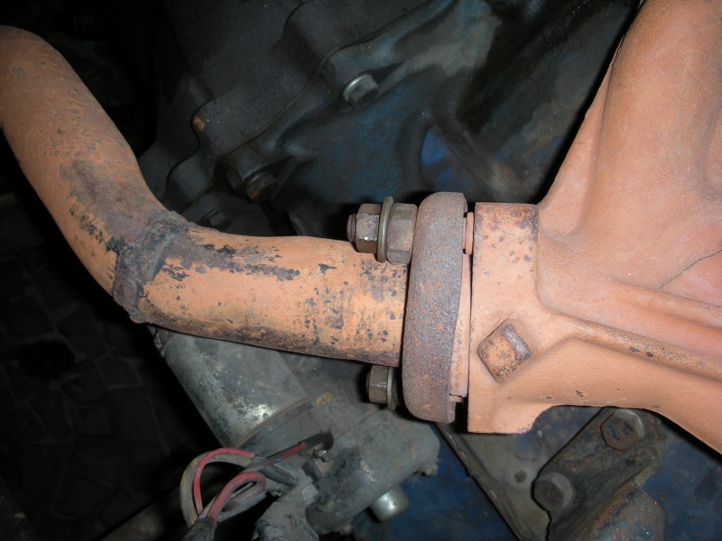

    "Notei que existe um pequeno vazamento de gases de exaustão na junção do coletor de exaustão com o começo do cano de escapamento. Você saberia me dizer se existe alguma junta ali ou se é só apertar os parafusos?"
    Olhei aqui e não tem junta!
    É um encaixe como uma frange,
    Teoricamente funcionaria só apertando os dois parafusos!
    Percebi que está montado com duas porcas servindo de espaçadores.
    Acho que sem elas as porcas chegariam ao final do curso sem dar aperto.
    Veja a foto.

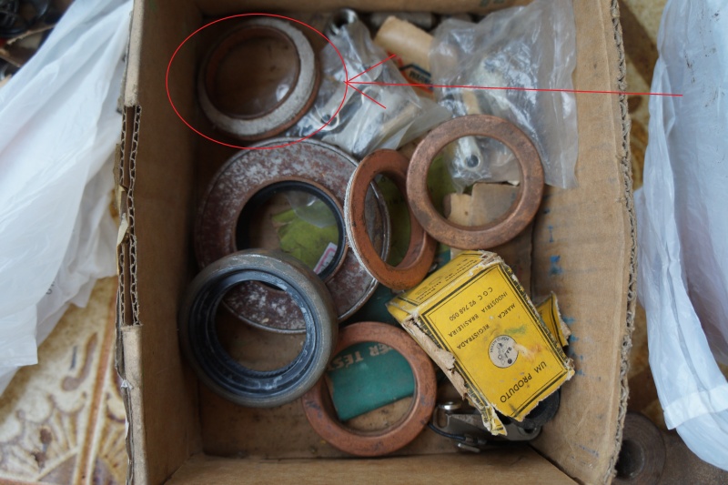

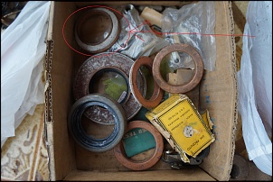

    Aristides, existe sim, é a junta do flange do escape, mas é mosca branca, ela era no formato do flange, mas é muito difícil, eu pelo menos faz anos que não vejo, mas uso uma outra, que deve ser de outro veículo ou mais antiga, essa da foto, ela se encaixa dentro da flange e é feita para isso, suporta altas temperaturas.
    Nunca tentei, por ter essa, mas pode-se usar uma peça do jogo de juntas do escape do motor BF-161, é um conjunto de 4 juntas, 2 duplas e 2 simples, as simples tem o mesmo formato da flange do escape e são para altas temperaturas, mas não tenho foto delas aqui.
    Veja a foto.

    Eu vou soltar os parafusos do escape X coletor e ver o que tem lá, mas junta (que o Sydney menciona logo após seu post) parece que não e esse anel de vedação só abrindo mesmo pra saber.
    Depois conto o que achei.

    Sydney, então o correto mesmo seria ter uma junta e tembém esse anel de vedação correto?
    A junta é só comprar papel de junta e fazer, não? Ou procuro esse jogo do BF 161!
    Vou abrir hoje e olhar mas de fato está vazando e tem uma marca preta onde acredito que tenham saído parte das explosões não premeditas aqui...
