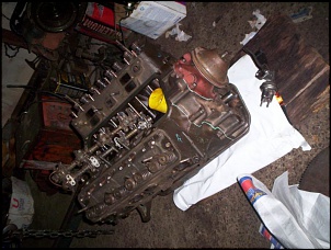

    240F
    Valmor
    Estamos colocando um cambio 240F(4m) com transferencia toyota em uma F75, so que o motor que vai empurrar é um Ford V8 292. O cambio é bem mais pesado que um 260F sim.
    Segue foto do cambio ja com a transferencia Toyota acoplada.
    Miniaturas de Anexos Miniaturas de Anexos 240V + Motor AP-100_2957_545.jpg   240V + Motor AP-100_2974_213.jpg
