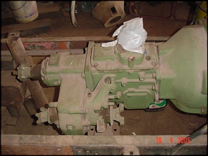

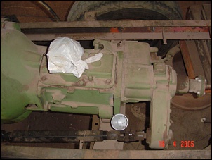

    no 6cc Original ja vi por aqui
    Acho que ate tenho uma foto
    perai
    Aqui Esta
    Blz
    As fotos são minhas
    são sim copiei do site

    Voce até tinha me dito que um conhecido
    seu é quem fazia esta adaptação
    e coloquei as fotos como referencia
