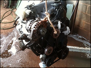

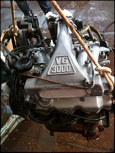

    Para enriquecer mais um pouco, estas são algumas fotos da criança (claro que ainda vai rolar uma pintura "tunning" de preto fosco nele) !
    Veja o tamanho do coletor de admissão! é absurdamente grande.. a ideia é montar um novo coletor no estilo daqueles antigos Edelbrok, só que com chapas retas de alumínio.

    Vou levar o motor para uma bancada, e começar a desmontar a admissão, começar a montar o mini-chicote da bobina (acho que vai ser mesmo do Gol Mi) e do modulo Hall que, se der certo, serão montados no corpo do coletor (no meio do "V", colado ao distribuidor).
    Uma parte que está me preocupando é que o motor está sem volante... não encontro o original, e na internet os que encontrei achei caro. Penso em adaptar outro, quem sabe do próprio Opala, ou de uma D20, que tem massa maior e pode dar (muito) mais suavidade ao motor. A opção pelo volante do opala é pela facilidade de colocar ali um kit de embreagem do 4.1, mas daí vem o dilema do motor de arranque, que também não tenho, mas tenho um da blazer V6 que comprei nos EUA há alguns anos. ele é zero km (está na caixa também), e vou ver como conseguir colocar ele para virar o motor Mitsubishi...
    Lendo o outro tópico cheguei a conclusão de que quase não há adaptação destes motores japoneses pela dificuldade de colocar as ECUs para funcionar fora do carro... quem sabe não abro um caminho mai simples para aproveitar estes robustos motores?
    Vamos ver....

    Rapaz, não sei como vou fazer! venho medindo chassis e carroceria há duas semanas, e a melhor posição que encontrei para o motor, ainda sobra 20cm de V6 para cima da linha da grade dianteira! Você bem disse, e já cantou a pedra, este motor é alto pakas!!
    Uma das coisas que me fizeram querer tirar a i.e. e colocar carburador, é o imenso (o maior que já vi) coletor de admissão! o bixo vai de um lado para o outro do motor, serpenteando pra lá e para cá, cheio de sensor, tomada de vácuo dinâmico e estático, e mais um sem número de coisas... se meu jeep fosse um CJ3B ou um CJ5 entrava de boa, mas CJ3A tá complicado.
    A ideia era deixar visual do jeep o original possível, tudo para dentro do cofre do motor, sem cortar ou sobrar nada para fora! mas tudo conspira contra, até o alternador fica sobre o cabeçote! E eu já até tentei passar o alternador para o lado, tendo que retirar o suporte de bateria original do CJ3A, mas aí não sobra espaço para o coletor de escapamento do lado direito do motor... (e o lado esquerdo nem pensar, pois tem o sistema de direção!)
    Este V6 tem exatamente o mesmo comprimento do motor GM151, e com um pouco de esforço eu consigo passar os dutos de escape entre o bloco e a longarina esquerda do chassis (o coletor do lado direito tem que ser virado para frente, para passar sob o cárter, entre a polia do virabrequim e o reservatório, e depois seguir virando para trás, para ser unido ao outro coletor que vem descendo do lado esquerdo do motor). Com isso sobram vários e fartos milésimos de milímetros para o eixo da coluna de direção... kkk
    Para caber tudo certinho, além de reposicionar os suportes do berço do motor mais para baixo no chassis (com cuidado para não baixar de mais e colocar a polia do vira em rota de colisão com a bola do diferencial dianteiro), comprei top-kits de 2,5 polegadas (para suspender a carroceria e, consequentemente, o capô).
    Mas mesmo assim ainda está sobrando motor... vamos ver como resolver isso!
