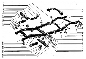

    O que tenho do chassi da Rural, mas sem medidas.
    Vamos ver o que dá né?

    me perdoem se eu estiver errado, mas esse aí postado acima como sendo o chassi do cj5, não é o correto não, a não ser que os da minha região sejam diferentes, o que não acredito.
    abraços.

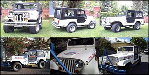

    Algumas fotos que achei . . .
    Pra facilitar eu juntei todas num arquivo apenas ....se alguem quiser alguma delas separadamente me avise e posto. 8)
    Só não me perguntem os modelos......hehehehehe
    Vixe!
    Vou verificar...
  • #59
    29/05/2004
    Cuiabá/MT
    687
    Nero, não se preocupe.
    eu apenas acho que não está correto, pois começa estreito e alarga na traseira. o do meu jeep é reto, da mesma largura em toda a extenção do chassi.
    mas não se preocupe, mesmo que não esteja correto, o importante é querer ajudar.
    abraços.

    Rogério, fui no embalo e acho que postei o CJ gringo... (por falta de informação)
    Essa que está aqui é a do CJ brasileiro, comprovadamente. Mas infelizmente não tenho as medidas.
