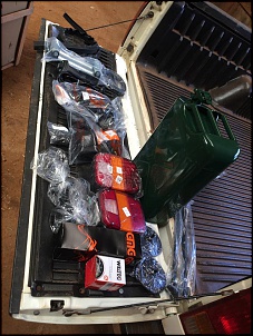

    Boa tarde turma! Enfim chegou a compra

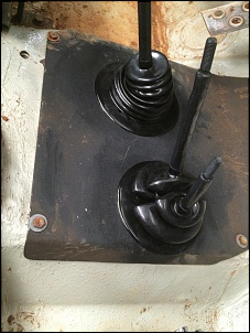

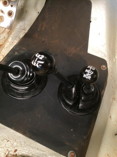

    Comecei montando as coisas mais simples! Já deu um charme pro mandioca
    Coifas das alavancas, espero que além da contribuição com a aparência, diminua o cheiro de gasolina e fumaça dentro do jipe.
    Manoplas das alavancas modelo original:
    Primeiro 4x4 CJ3B "Mandioca"-11994332_10206401433226460_316137233_n.jpg Primeiro 4x4 CJ3B "Mandioca"-11994259_10206401433146458_1596173875_n.jpg

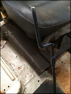

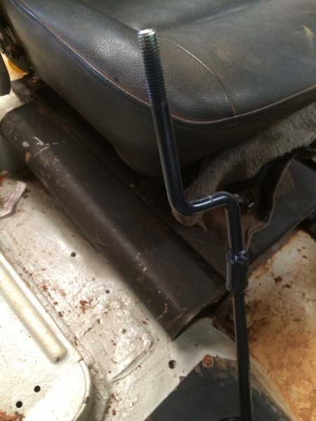

    A posição/altura da alavanca de marchas estava me incomodando, era muito baixa.
    Segue foto da adaptação, a curva foi feita para não pegar no banco do motorista e para a manopla encaixar tive que passar um macho nela aumentando a rosca.

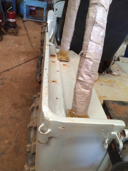

    Montagem do Santo Antonio = Dor de cabeça!
    Boa noite amigos offroaders
    Hoje montei o Sto Antonio no meu CJ3b-54, que serviceira!!!
    Começando pelo produto, marca maceral: Bases maiores que as partes planas onde deveria ser fixado, sendo assim ficou forçando a carroceria.
    Pensando em diminuir a força sob a velha lataria, que mais parece casa de italiano (muita massa), cortei 4 chapas de aço e 8 pedaços de borracha. Usei a chapa e a borracha mais fina por baixo visando distribuir a força dos parafusos por uma área maior. E entre as bases do santo antonio coloquei a tira de borracha mais larga.
    Primeiro 4x4 CJ3B "Mandioca"-11994367_10206416140234126_1085283856_n.jpgPrimeiro 4x4 CJ3B "Mandioca"-11855390_10206416140194125_1472134444_n.jpg
    Mas o problemas estavam apenas começando. O produto não encostava as 4 bases na carroceria.Medi e alinhei o melhor que pude, mesmo assim o canto traseiro direito não encostava na lata. Das duas uma: ou a carroceria esta torta, ou o sto antonio foi mal feito. Enfim, utilizei 180 cv da f250 e dei uma "puxadinha" pro lugar.
    Primeiro 4x4 CJ3B "Mandioca"-11992627_10206416140074122_136423586_n.jpg Primeiro 4x4 CJ3B "Mandioca"-11997222_10206416139994120_170557138_n.jpg
    Conclui a montagem (após uma tarde de muito serviço, broca quebrada, parafusos curtos etc...)

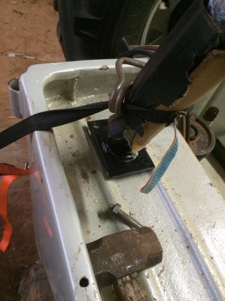

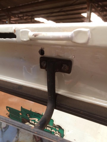

    Calço Capô X quadro para-brisa
    Fiz um calço para apoiar o capô no quadro do para-brisa e vice-versa...
    Não segui o padrão original de madeira, fixado no capô. Optei por fixar no quadro, usando os parafusos do retrovisor interno. Utilizei uma barra de ferro e uma sobra da borracha do apoio do quadro. Segue fotos:

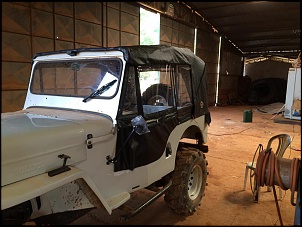

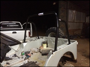

    Montagem capota Gaúcha
    Opa Jones! Satisfação em vê-lo por aqui também. Pra quem ta no grupo do whatsapp fica meio repetitivo, mas aqui fica tudo registrado para quem quiser e se interessar!
    Seguem as tarefas de hoje (08/09/2015):
    Iniciada e concluída a montagem da capota gaucha! Produto de boa qualidade, fácil instalação visto que ja tinha a furação da capota antiga que era do mesmo modelo. Alguns problemas com furos muito largos e o excesso de massa na lata, mas no final deu tudo certo!
    Primeiro 4x4 CJ3B "Mandioca"-11998547_10206437547809302_1001786238_n.jpg Primeiro 4x4 CJ3B "Mandioca"-11998570_10206437547969306_1787711878_n.jpg Primeiro 4x4 CJ3B "Mandioca"-11997450_10206437548049308_592465088_n.jpg
    Indispensável o uso de uma parafusadeira nessa montagem, facilita e agiliza a vida. Usei também uma furadeira pois alguns (poucos) furos não bateram com os anteriores.
