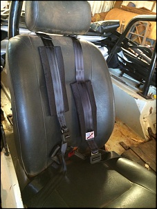

    Galão Reserva e Cinto 4 pontos
    Depois de instalar a capota, me atraquei nos cintos 4 pontos... Como todo jipe tem furos de sobra foi fácil fixar.
    Coloquei no lugar também o galão de reserva, tive que mudar o suporte por era pra galão de 10L e o que comprei é de 20l. Colei tiras de borracha por dentro do suporte visando diminuir os ruídos e evitar furos.

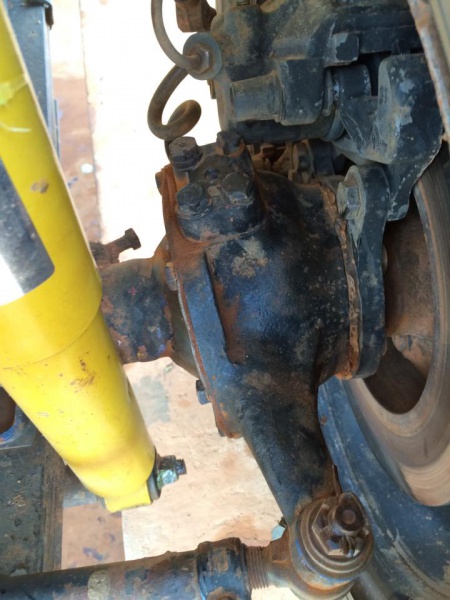

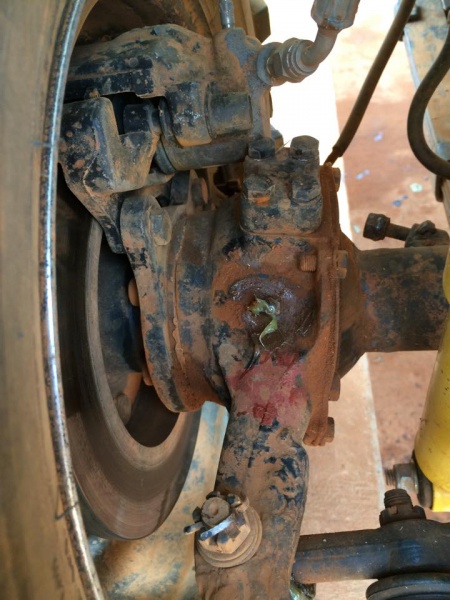

    E após as montagens hora de dar uma engraxada no bichim...
    Eis que descobri que de um lado tem graxeira e do outro não! Mas graças ao grupo no Whats, amanha resolverei esse problema, e é claro, posto tudo aqui!
    Primeiro 4x4 CJ3B "Mandioca"-11992395_10206437548449318_843611002_n.jpg Primeiro 4x4 CJ3B "Mandioca"-11998260_10206437548369316_1840418001_n.jpg
