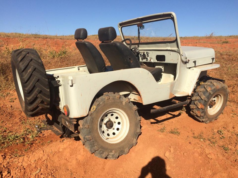

    Buenas turma!
    Estou entrando no mundo dos willys, não sei se é um sonho ou um pesadelo rsrs
    Vamos às especificações do "Mandioca" (quebra igual uma mandioca mesmo) :
    Motor do opala 4 cilindros, carburado, gasolina. Direção Hidráulica, coluna com elétrica toda embutida (funciona o limpador, buzina, seta, luz alta e baixa, tudo na coluna). Cambio e reduzida originais. Freio a disco nas 4, com duas pinças nos discos dianteiros. Guincho Warm ou Winch, não descobri qual das duas marcas realmente é, já veio no jeep e com a alavanca de direcionamento quebrada (preciso de ajuda para resolver isso).
    Pneus Volverine 31x10.5 r15 da mamute off road. Roda livre, bancos modernos em um tipo de couro.

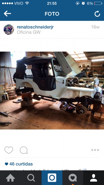

    Os primeiros ups feitos foram:
    4 pneus 31x10.5 r15 modelo Volverine da mamute off road
    Troquei todos os fluidos e filtros
    Revisão completa na suspensão, eliminando folgas, trocando amortecedores colocando da s10.
    Feita uma capa seca para a embreagem que estava exposta.

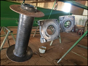

    Revisão Guincho Warn
    Hoje pela manhã contatei os colegas do grupo no WhatsApp sobre a alavanca do guincho quebrada. Pois bem, me aconselharam a levar no torno e fazer tudo de ferro. Já que ia ter que mexer nisso resolvi desmontar todo o guincho e fazer uma revisão geral!
    Durante a tarde encaminharei a parte elétrica ao eletricista para revisão completa e me encarregarei de lixar, limpar, lubrificar, repintar e montar tudo de volta.
    Engrenagens, eixos e cabo estão recebendo um banho de óleo diesel e sendo limpados com um pincel. As partes externas estou passando uma escova de aço rotativa pra tirar o que ainda tinha de tinta velha.

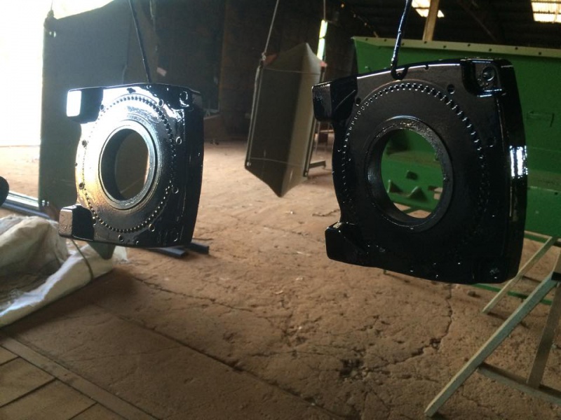

    Pintura das peças externas do guincho! Falta o lado do motor elétrico que está no eletricista revisando.

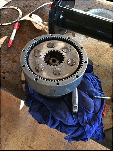

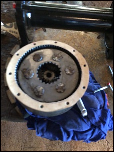

    Segue a manutenção do guincho WARN
    Engrenagens de redução de volta, limpas, encaixadas e lubrificadas! Graxa azul nelas...

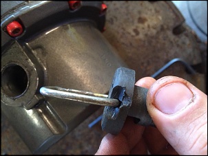

    Como havia relatado sobre a alavanca quebrada, eis a solução, simples, barata e eficaz:
    Primeiro 4x4 CJ3B "Mandioca"-11911765_10206278437031632_1703938032_n.jpg Primeiro 4x4 CJ3B "Mandioca"-11908166_10206278437111634_1840481818_n.jpg Primeiro 4x4 CJ3B "Mandioca"-11910667_10206278437191636_1440751564_n.jpg
    Está ai a revisão básica e caseira que fiz no guincho WARN. Até agora sem nenhuma complicação.

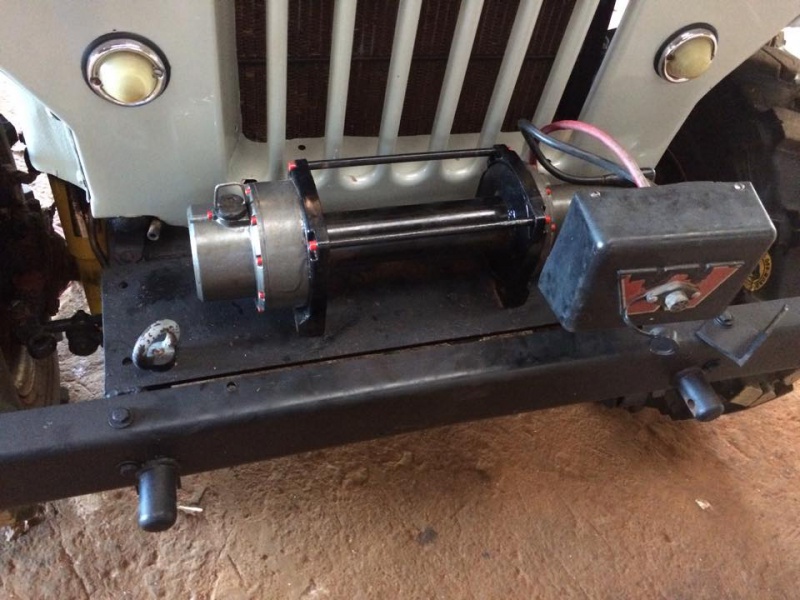

    Segue foto do guincho já no lugar! Ansioso pela chegada dos roletes guia para o cabo.

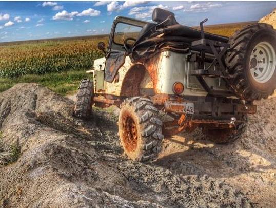

    E depois de alguns dias encostado, nada melhor que dar uma estralada nas molas! rsrs
