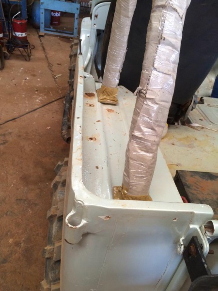

Pensando em diminuir a força sob a velha lataria, que mais parece casa de italiano (muita massa), cortei 4 chapas de aço e 8 pedaços de borracha. Usei a chapa e a borracha mais fina por baixo visando distribuir a força dos parafusos por uma área maior. E entre as bases do santo antonio coloquei a tira de borracha mais larga.
Anexo 511168Anexo 511169

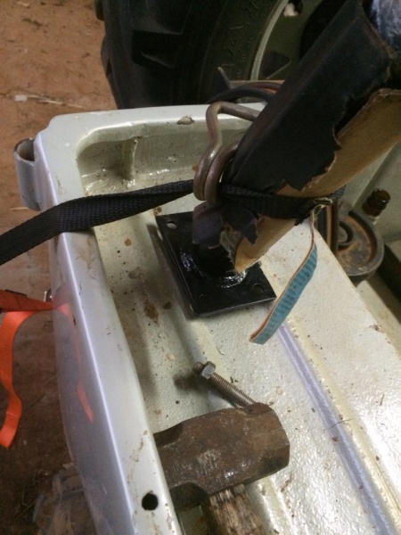

Mas o problemas estavam apenas começando. O produto não encostava as 4 bases na carroceria.Medi e alinhei o melhor que pude, mesmo assim o canto traseiro direito não encostava na lata. Das duas uma: ou a carroceria esta torta, ou o sto antonio foi mal feito. Enfim, utilizei 180 cv da f250 e dei uma "puxadinha" pro lugar.
Anexo 511170 Anexo 511171

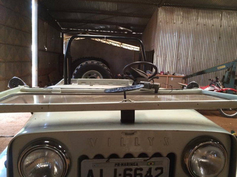

Hoje também instalei os retrovisores e o rolete guia! Essa parte foi teta...
Anexo 511173 Anexo 511174 Anexo 511175

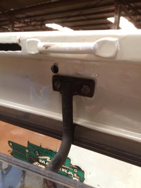

Fiz um calço para apoiar o capô no quadro do para-brisa e vice-versa...
Não segui o padrão original de madeira, fixado no capô. Optei por fixar no quadro, usando os parafusos do retrovisor interno. Utilizei uma barra de ferro e uma sobra da borracha do apoio do quadro. Segue fotos:
Anexo 511268 Anexo 511269 Anexo 511270 Anexo 511271 Anexo 511272
