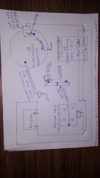

    [Anexo 542693Anexo 542693Anexo 542693Anexo 542693Anexo 542693 ATRAVÉS ATRAVÉS​=CONFIG]542693[/ATTACH]zxf se
    o desenho e um so errei na hora de postar ai duplicou e nao consegui editar

    Deve funcionar, porem voce tera o avanco fixo, nao tera avanco a vacuo nem avanco centrifuro, vai perder bastante rendimento do motor

    Não somente eu mas tbm outro jepeiro estamos com problema, quando o motor aquece a bobina corta a ignição e só volta a funcionar apos seu resfriamento. Oque pode ser? uso bobina do palio fire.

    Bom dia João Jose,
    Tenho usado este sistema,mas gostaria de saber qual a função deste CDI de moto no circuito, (pretendo atualizar como seu projeto).

    Edwint, tem que ver se o aquecimento se da na bobina ou no modulo, eu acredito mais em aquecimento do modulo pois a bobina iria aquecer ate se autodestruir, ja o modulo "desliga" para evitar isso.
    Eu percebi um aquecimento um pouco demasiado no meu logo que montei o sistema (uso bobina do corsa, mas no final das contas sao todas iguais), entao resolvi fazer um resistor de fio e isso atenuou o problema.
    Lembrando que tenho esse sistema no GPW e ja rodei uns 2000km entre transito pesado e trilhas, ja entrei em rio com ele, sempre na gasolina e no gnv sem ter nenhum problema.

    Sim, seria importante ter o avanco, pois embora esteja colocando essa bobina os avancos a vacuo e centrifugo continuarao adiantando e atrasando o ponto como se estivesse com uma bobina simples
    tem avanco sim avanco eletronico igual a que o distribuidor faz centrifugoo de acordo com a rotacao ja faz um bomtempo que nos usaesse siistema

    o cdi e discarga capacitiva por isso nao aquece abobina e nao dar estouros tem dois modelos o cdi da trax star 50 e cdi da mult scan que e programavel via blutooth todos tem avanco melhor que o avanco do distribuido em todas as rotacoes
    Obrigado
    com este sistema de iguinicao vc nao precisa mais do distribuidor porque quem vai mandar sinal de pulso e na polia do motor que vai ter os dois ressalto que vai passar na bobina de pulso, olha todas viaturas jeeps e gaiolas aqui do nosso clube que sao carburdos usa esse sistema que nos batizamos de iguinicao tabajara pelo baixo custo eeficiencia
    João José, agora que entendi, no desenho trata-se da polia fônica e não o distribuidor!!! perfeito, parabéns só faltando agora um vídeo para concluir. Obrigado pela informação!!
