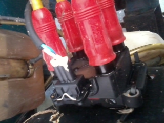

    3 Anexo(s)
    Anexo 506093Anexo 506094Anexo 506095
  • 01/07/2015, 14:05
    rodrigo fonseca
    amigos ai esta meu Jeep, com este sistema! realmente é estranho os engenheiros não fazer assim! talvez possa ser pela durabilidade, porque se for por potencia, ai estão enganados. o troço fica muito mais esperto, tanto como em baixas e em alta também! sobre o consumo, é bem como o amigo ai de cima comentou, com distribuidor o troço em trilha de verdade não tem como anda, você fica muito mais tempo acelerando e não anda! acabando gastando ate mais combustível! mas quero dizer que o meu não foi so desligar o fio da bobina de oleo e pronto!
    tive que fazer o seguinte para não da estouros, usei um diodo no negativo para não da retorno e da os velhos estouros, e tambem uusei fio resistivo para o 12 v que vai para a bobina! depois disso não esquentou bobina e tambem não tive outro problema! mas tem o seguinte tem que colocar os cabos na ordem! mesmo dando 4 faiscas nas velas ao mesmo tempo, as faiscas não tem a mesma força! a melhor faisca e justamento 1,3,4,2!
    espero ter ajudado
