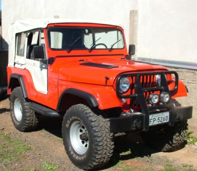

    Acho perfeitamente possível utilizar o Jeep no dia a dia, desde que as modificações forneçam um mínimo de conforto. Meu segundo carro sempre foi um Jeep! E o primeiro...também ) Desde que vendi minha Land, uso o Guerreiro todo o dia! A configuração que está nele (por enquanto) é a seguinte:
    JEEP WILLYS 71;
    MOTOR CHEVROLET 4.1/S DA C20 GASOLINA;
    TANQUE DE GASOLINA ATRÁS (75 litros);
    DIR. HIDRÁULICA F1000 (volante, coluna e setor);
    AMORTECEDOR DE DIREÇÃO;
    CAIXA DA TOYOTA BANDEIRANTES 92 DE 4 MARCHAS;
    RELAÇÃO DE DIFERENCIAL 13X46 DO GALAXIE;
    RESPIROS NOS DIFERENCIAIS;
    TRAÇÃO 4X4 E REDUZIDA (TOYOTA)
    EIXOS BLOQUEADOS 75%(dianteiro e traseiro);
    RODA LIVRE MANUAL;
    FREIO A DISCO DUPLO VENTILADO NA DIANTEIRA - GALAXIE;
    FREIO A TAMBOR DO GALAXIE NA TRASEIRA;
    PEDALEIRAS SUSPENSAS DO OPALA;
    CAPOTA CONVERSÍVEL BRANCA;
    SUSPENSÃO DIANTEIRA MOLAS HELICOIDAIS;
    SUSPENSÃO TRASEIRA FEIXES DE MOLAS DA BLAZER;
    BARRA ESTABILIZADORA NO EIXO TRASEIRO;
    PNEUS GENERAL GRABBER 33 POLEGADAS (NOVOS);
    RODAS MANGELS;
    COR VERMELHA COM PINTURA NOVA (poliuretano);
    SUPORTE P/ ESTEPE TRASEIRO;
    STO. ANTÔNIO;
    PARACHOQUE C/ QUEBRA MATO, ENGATE PARA REBOQUE;
    2 FAROLETES;
    DEFLETORES PARA SAÍDA DE AR QUENTE NO CAPÔ;
    RELÉ DE LUZ ALTA E BAIXA (faróis 90W-baixa, 100W-alta);
    CINTO DE 3 PONTOS;
    3 LIMPADORES DE PARA-BRISA (instalados embaixo);
    VIDRO VERDE;
    KIT GÁS 25M³
    Pretendo adaptar um bagageiro para barraca de teto e um som decente!
    Caio
