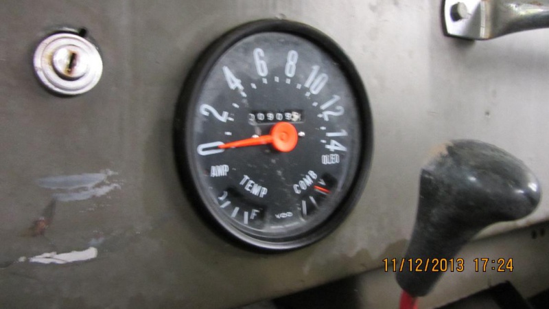

    Hoje tenho este velocímetro instalado no meu Jeep, em breve vou trocar e esse inclusive estará a venda
    Nele tem além da velocidade, temperatura, combustível, óleo e bateria.
    Como estou trocando o motor para um do Opala 4CC a parte do óleo e temperatura muda algo? ou é só ligar os fios nos interruptores e pronto? O mesmo vale para combustível? Estou instalando um tanque externo em plástico no estilo do CLA porém de outra marca que não sei qual é com 65L e já vem com boia...

    Se vc vai de motor opala.
    O mostrador do jeep é equivalente ao do opala...
    Pode ser que mude o bulbo da temperatura. (cebola, interruptor )...
    As luzes espia de bateria, óleo.. o sistema é o mesmo...
    abçs

    Temperatura pode usar o mesmo do motor do opala, marca igual, porém o mais confiável é de mercúrio.

    Tenho um cj5 com motor opala 151. No meu tirei o amperímetro e voltimetro que estavam separados e coloquei de combustível mais preciso e um de temperatura (princialmente). No fundo, medir voltagem não serve para muita coisa.... A luzinha do amp do original resolve, mas os marcadores originais de temp e comb... são meio ruizinhos e caros para reformar.
    Colocar estes marcadores não é tarefa muito simples como parece. O meu precisei fazer uma aferição. Marcador de combustivel precisa ser instalado por quem sabe calibrar volume e a temperatura, precisa casar a cebolinha com o medidor. Se tiver muita flutuação de voltagem na alimentação começa a marcar errado. Coloquei uma alimentação independente na temperatura (pois marcava 20 C a mais de vez em quando)....
    Quanto a marca, optei por VDO e Cronomac. Funcionam bem... Willtec me parece dar muitos problemas pelo que foi comentado no forum...

    Roberto,
    Obrigado pela dica.. Pois é, tenho visto uns problemas com a marca WillTec, só não sei se é falha no produto ou de instalação.. Vi em um fórum de Bugs que o pessoal estava reclamando muito dos produtos desta marca, mas no final era que os equipamentos não eram aterrados pois estavam fixados na fibra.
    Outro problema meio parecido era falta de aterramento na boia, a pessoa estava usando um tanque plástico, logo não passava aterramento para a boia também..
    Ainda não comprei os marcadores pois tenho de furar o painel, mas acho que vou arrisca o primeiro um marcador de combustível WillTec para testar pois é muito mais barato, qualquer coisa troco na loja, pois vou pegar aqui em Curitiba mesmo...

    Amigo, sem dúvida é problema com a qualidade do produto... no meu caso, assim como em alguns dos colegas, compramos e instalamos de acordo com o especificado, e o produto não funciona. Veja meu exemplo: comprei DOIS termômetros mecânicos que nem mesmo foram instalados, pois não passaram no teste da água fervente.
    Não corra risco desnecessário. Um marcador defeituoso pode dar uma enorme dor de cabeça... no meu caso, se eu não testo antes, poderia ter uma junta de cabeçote queimada ou, até mesmo, um motor fundido...
