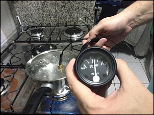

    A alguns meses atrás (final do ano passado), comprei um medidor de temperatura mecânico da Willtec para instalar em meu jeep com motor GM 151 (aquele que sofreu depois de ter "engolido" uma vela NGK defeituosa).
    Comprei, e a felicidade de ter um "presente novo" para o jeep foi tanta que já tirei o velho medidor defeituoso (depois de anos de uso), e instalei logo o Willtec mecânico para ver como ficava. Que decepção! o marcador mecânico não funcionou! nem se moveu... dei umas batidinhas com o dedo indicador no vidro, mas nada, tava totalmente "morto"!
    MAS, tudo bem, resolvi comprar outro, igual, mesma marca, mesmo modelo, mesmo tudo... (outro willtec fundo preto, mecânico, afinal de contas, gostei do modelo, pois tem até "willys" marcado na frente!) mas, como já estava desconfiado da marca, coloquei uma panela de água pra ferver e meti o sensor lá dentro. Depois de uns minutos em água que já tinha começado a ferver, o ponteiro resolveu "pular" do zero para 80, direto e sem escalas.
    Fiquei intrigado, pois ou a água aqui na minha cidade feve a 80ºC, ou tinha (novamente), alguma coisa errada... resolvi dar umas "batidinhas" com o dedo no marcador, e aí sim, resolveu subir de 80ºC para 110ºC!
    Estou escrevendo este relato para alertar aos amigos quanto à marca, pois "na melhor das boas intenções", eu confiei na marca, e por isso comprei DOIS marcadores, mas ambos deram problema (ou não funciona, ou só funciona dando batidinhas).
    Pensem bem antes de comprar. Se puderem testar, teste! não compre direto, pois o risco de o produto não atender às expectativas é grande...
    Vou mandar uma mensagem para a empresa amanhã, e vamos ver no que vai dar. Acho complicado falarem em "erro de montagem" rsrsrs
    Vejam algumas fotos que tirei e um vídeo que fiz agora pouco, do mostrador que acabou de chegar aqui em casa (não vou mostrar vídeo do outro Willtec defeituoso que ainda está no jeep, senão vocês vao pensar que é uma fotografia, pois ele não se move!):

    coloquei o mecânico da cronomac a uns 2 meses e funciona perfeitamente...preço salgado, mas é show !!! recomendo !!!

    Tenho o Cronomac em 2 carros e ambos funcionam perfeitamente.

    Tenho esse mesmo termômetro mecânico instalado no meu BF161. Funcionou bem por uns 6 meses, e agora ele ta travando e dando esses saltos de temperatura. Uso tambem um medidor de combustivel que é so andar com o carro que ele fica igual a um pendulo, do vazio a cheio direto. O que funciona direito é só o manômetro de pressão de óleo. E desde comprei o jeep, ele veio com um contagiro maluquinho.
    Sinceramente, não aconselho ninguém comprar essa marca. Cronomac é do dobro do preço, mas nunca li reclamações sobre a marca.

    Vou mandar os dois relógios para a fábrica, e ainda estou "de bem", pois vou ter que pagar o frete... vamos ver no que vai dar.
    Enquanto isso, vou comprar outro, da Case (para tratores) e instalar no Jeep... é feio, mas funciona por anos!
    Logo q comprei o Caroço tb. comprei um marcador de combustível desta Marca ele funcionou apenas por 15min. Troquei a boia achando que era ela e nada...nunca mais funcionou direito. Testei as duas boias com multímetro e funcionavam perfeitamente. Não vou mais de Willtec. Embora, qdo eu liguei no SAC deles eles me atenderam super bem...mas isto não quer dizer nada, eu queria era o produto funcionando.

    Eu tambem não recomento a Willtec, já tive varios problemas, meu marcador de temp da agua marcava correto, mas durou uns 6 meses e morreu, meu contagiros esqueceram de mandar um resistor e ficava marcando bem louco, gastei um bom tempo até descobrir e corrigir o problema, ontem parou de funcionar o bendito conta giros, vou ter que ver o que é ainda. Eu comprei a linha carbono que é identica da Cronomac só que metade do preço, mas só pelas dores de cabeça não compensou, fora que parece que todos os produtos deles tem prazo de validade..

    meu marcador de combustivel tb é dessa marca.. não funcionou mais que 5min!
    willtec to fora!

    Voltando ao assunto ,tenho um marcador de temperatura desse da willtec à uns 4 anos é funciona perfeito ,vai subindo devagar acompanhando o aquecimento do motor ,baixa quando pego muito vento de frente ,etc .Mas o de combustível nunca funcionou ,o eletricista lutou de todo jeito ,troquei boia ,mas só marca tanque cheio(kkkkk até parece) ,até desisti de colocar outro.

    Também comprei o medidor de temperatura mecânico da Willtec. Antes da instalação, coloquei água no fogo e quando começou a ferver, coloquei o bulbo na água, marcava exatos 100ºC quase que instantaneamente.
    Na instalação, tive que adaptar uma rosca maior, ai veio o problema. Demora muito a marcar a temperatura real do motor. Creio eu que seja o fato do buldo ter ficado bastante alto em relação ao bloco do motor. No mais, comigo funcionou, apesar da demora em marcar a temperatura! Já uso a mais de 1 ano.

    Instalei um sensor de temperatura dessa marca a um mês no cj3b, ate agora parece estar funcionando perfeitamente, mas com esses relatos vou ficar de olho agora nesse reloginho
