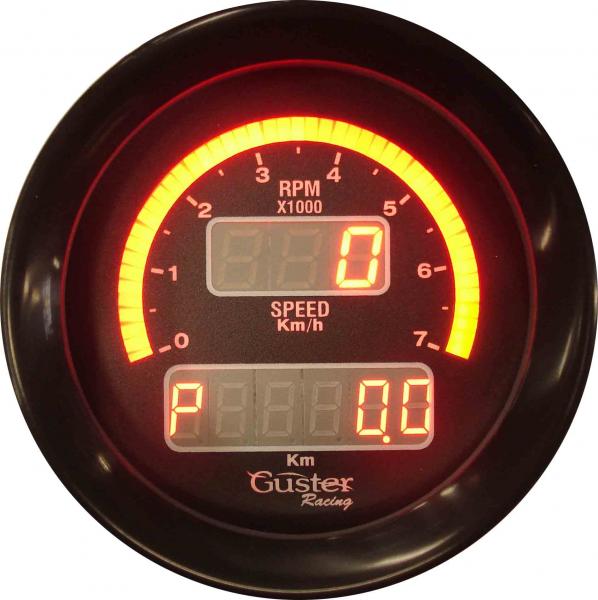

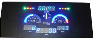

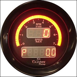

    Bom dia prezados ! realmente deve ficar meio estranho . . . mas o que vocês acham dos intrumentos da Guster Racing ? são bonitos, versáteis, modulares, programáveis e preço razoável . . . um abraço !

    estes da Guster Racing, como o Jacimar citou, trabalha com sinais analógicos, sendo + simples a instalação
    ta quantus o preço daquele azul?
    gostei desses, bem legais ;D
    caro jacimar
    gostaria tambem o preco do azul e por favor detalhe a instalacao e se da para instalar em paralelo com relogios da cronomac.
    Citação Postado originalmente por Jacimar Ver Post
    gostaria de saber tambem se no lugar do voltimetro da pra por um amperimetro e se da para tirar os indicadores la de cima e por mais uma funcao ou duas
    lembrando que o motor do meu jeep e um mwm 2.8 diesel

    Bom dia prezados ! Guga 100 e RoneydeBrito, eu montei o painel da minha C-10 com os instrumentos Guster, utilizei aquele redondo da foto que tem 85mm e dois de 52mm, um que é indicador de sinais ( seta, bateria, óleo etc ) e um indicador e controlador de temperatura, com alarme inclusive ! só os instrumentos ficaram em Março de 2009 por R$600,00, pouco tempo depois olhei o preço daquele azul e ficava pelo mesmo preço . . . acho que o que encarece é o acabamento ! eu procurei no ML e comprei de uma loja que se chama Visumais, eles tem site : http://www.visumais.com.br/ não sei se o preço continua o mesmo, vocês pode ligar também e conversar com o Maurício :
    SAC - VISUMAIS.com.br
    Mauricio Bueno
    Plantão: (41) 8427-1022
    sac@visumais.com.br
    www.visumais.com.br
    Não sou vendedor, mas o que é bom temos que compartilhar não é mesmo ? um abraço !
    Em tempo : Lembrei que o preço é afetado também em função das cores dos leds e customizações, então é bom conversar com o vendedor para conseguir o melhor custo/benefício !
