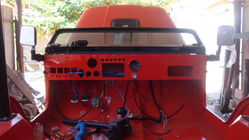

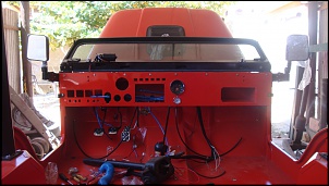

    mais uma semana de trabalho agora falta pouco-dsc00343.jpg-dsc00340.jpg-dsc00327.jpg-dsc00344.jpg

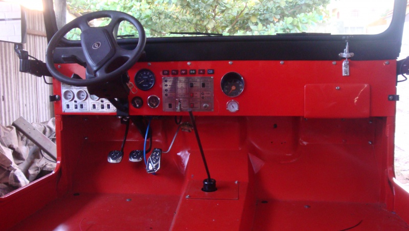

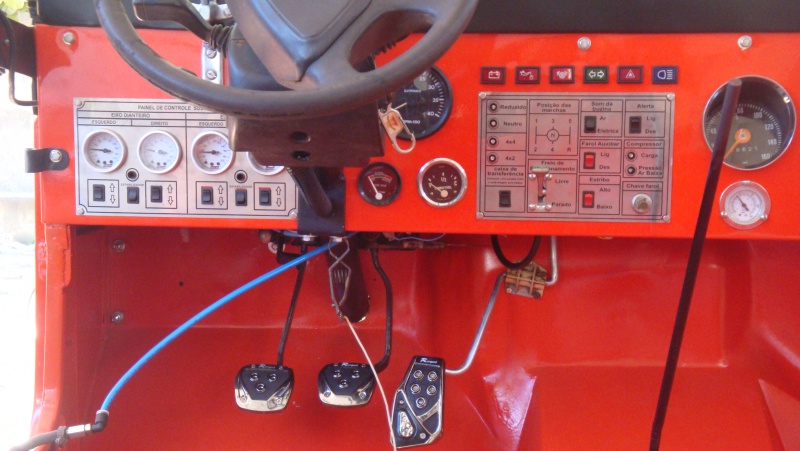

    mais uma fotinha do painel ja montado

    to louco pra testar o equipamento .mas falta um pouco

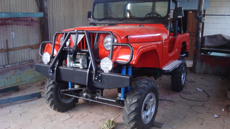

    amigo a aonde que você comprou essas bolsas de ar ? o sistema funcionou bem ?

    Bruno é fabricação propria

    Sem querer ofender ou agourar...
    Como foi feito o ajuste de caster? porque pela foto ali parece que ele está negativo de tudo, isso deixará o jeep simplesmente indirigível...
