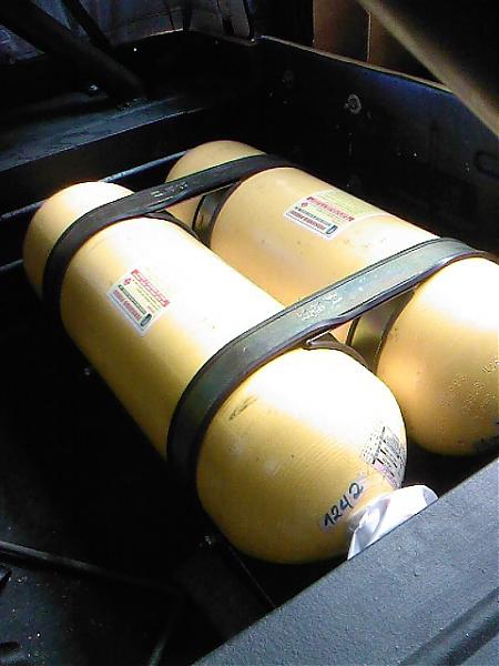

    Olá pessoal....tb tenho GNV no meu Jeep é um 6 cc HURRICANE...coloquei ele onde fica o banco traseiro, mas já tive um idéia p/ poder colocar o banco de passageiro....e em relação ao custo/ benefício...é bom...com 15m3.....ando 100 km....e gasto entre R$ 15,00 e 16,00 reais para encher os cilindros....e agora vou colocar uma ignição eletrônica....oque deve ajudar bastante....qualquer dúvida...estou a disposição....
    Miniaturas de Anexos Miniaturas de Anexos G.N.V. em Willis-foto-a0212.jpg   G.N.V. em Willis-foto-a0206.jpg   G.N.V. em Willis-foto-a0213.jpg   G.N.V. em Willis-foto-a0215.jpg
    eh exatamente assim q esta no meu , eh a melhor configuração, eu fiz um banco encima dos cilindros, no meu eu rodo uns 130 km por ai .
