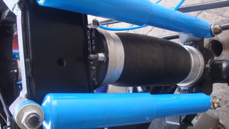

    Willis 64 com suspensão a ar
    Fotos em breve

    willys motor 4cc opala 2.4 a alcool com pequenas melhoras para dia a dia
    09/12/2008
    SERRA/ES
    150
    Computador esta lento aos pouco vou postando mais fotos jeep fim de reforma

    Bolsa com 10x 45 cm altura

    Se tiver um tempinho, por favor, to curioso para ver o sistema que prende o diferencial ao chassis, se puder postar uma foto iria ajudar.
    Parece uma estrutura em V, feita de tubo quadrado e um pouco mais acima tem outra, como se fosse um pantógrafo. De onde é o projeto?
    Obrigado.

    Amigo não sei se esta foto vai lhe ajudar mas é um V fixo na travessa do cambio e outro V ao contrario espero ter ajudado qualquer coisa ensamos aí abraços

    randonico este projeto é meu mesmo tem 5 anos engavetado agora em pratica rsrsrs...

    Gostei do projeto, queria saber qual o principal objetivo da adaptação, eu tava querendo instalar junto a cada amortecedor, um cilindro pneumático e tentar
    controlar a altura final do jeep em cada situação, mas este é um projeto para o futuro. Por enquanto quero ver o resultado do seu experimento. Abraços e não desanime,
    continue postando fotos.

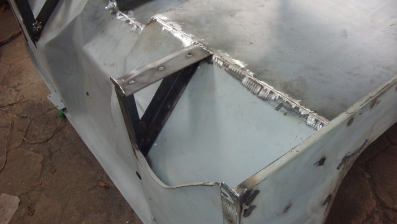

    Estou quase terminando o brinquedo pra natal rsrsrs, carroceria ja esta em faze de pintura

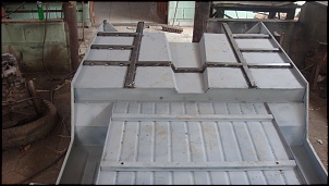

    Longarinas ja fixas
