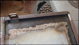

    Esta maquina que aparece na foto alem de dobrar todas as partes da lataria , tem outro componente que frisa o fundo e caixas de rodas em chapa 16., conforme as fotos

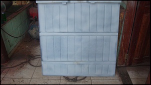

    para-choque base de guincho e towbar articulável prontos , este jeep eu usei eixos da rural fiz a carroceria 15cm mais larga assim mantendo as rodas rente com a carroceria e 20 cm mais longa na parte dianteira do caixote por ser um pouco apertado para dirigir

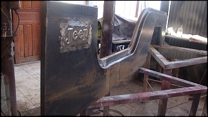

    ai esta o inicio da fabricação das laterais em chapa 14 , so usei mesmo a logomarca jeep

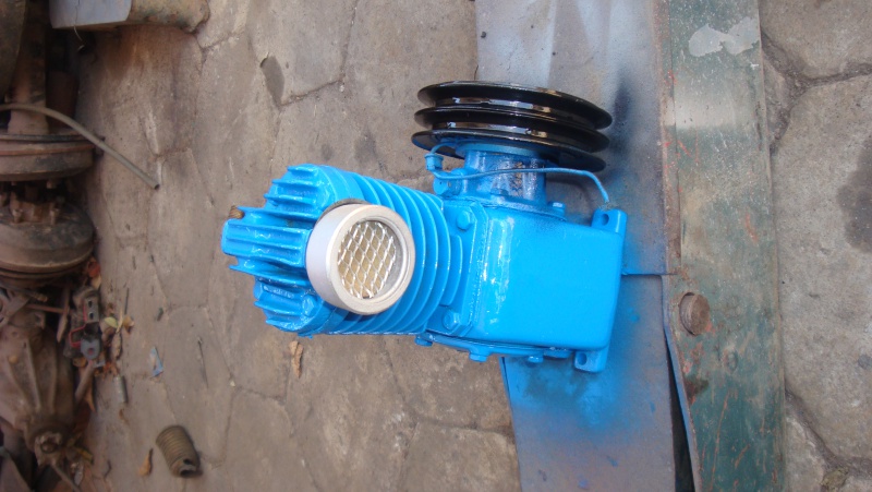

    aí esta o cara ja adaptado uma polia magnetica ar condicionado que vai produzir todo o ar para os itens a ar ;suspensão, buzina,caixa de transferência (redução e 4x4), freio de estacionamento , e o degrau retrátil etc....

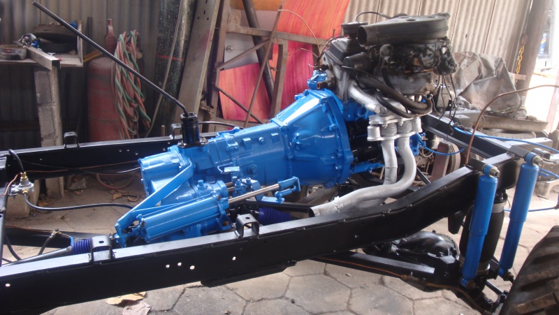

    motor ap 1.8 com tampa válvulas em alumínio polido com detalhe willis

    pistão que vai acionar 4x4 e redução através do controle no painel

    escapamento ,tangue e o reservatório de ar ja instalado.

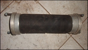

    fotos da montagem bolsa de ar , 20cm diametro e 40cm comprimento
