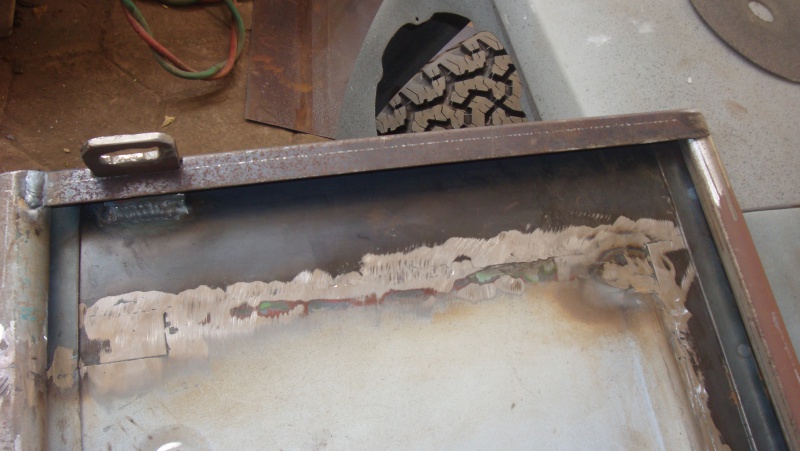

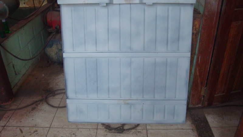

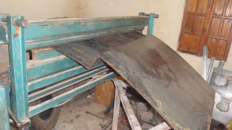

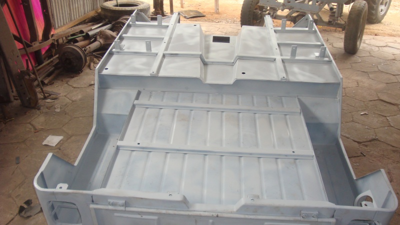

Esta maquina que aparece na foto alem de dobrar todas as partes da lataria , tem outro componente que frisa o fundo e caixas de rodas em chapa 16., conforme as fotos
Anexo 486200Anexo 486201Anexo 486202Anexo 486205

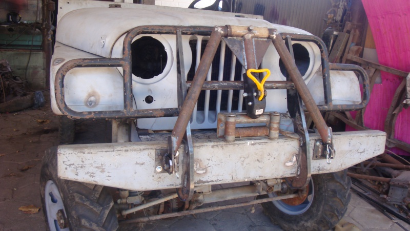

para-choque base de guincho e towbar articulável prontos , este jeep eu usei eixos da rural fiz a carroceria 15cm mais larga assim mantendo as rodas rente com a carroceria e 20 cm mais longa na parte dianteira do caixote por ser um pouco apertado para dirigir
Anexo 486203

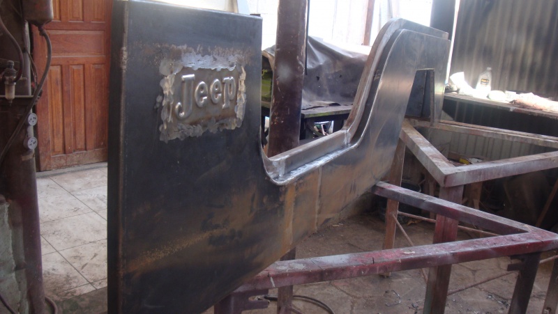

ai esta o inicio da fabricação das laterais em chapa 14 , so usei mesmo a logomarca jeep
Anexo 486204

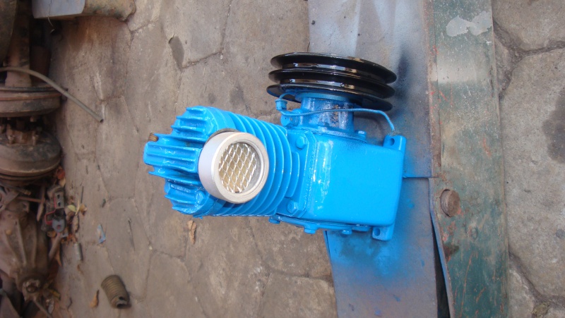

aí esta o cara ja adaptado uma polia magnetica ar condicionado que vai produzir todo o ar para os itens a ar ;suspensão, buzina,caixa de transferência (redução e 4x4), freio de estacionamento , e o degrau retrátil etc....
Anexo 486206

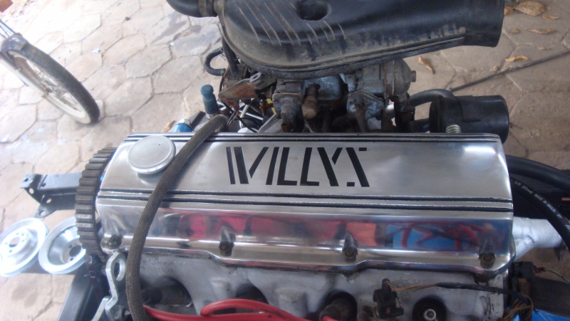

motor ap 1.8 com tampa válvulas em alumínio polido com detalhe willis
Anexo 486207

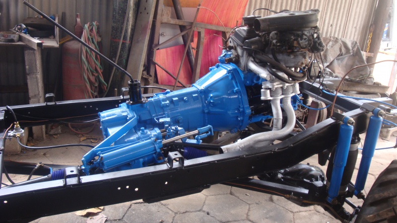

pistão que vai acionar 4x4 e redução através do controle no painel
Anexo 486208
escapamento ,tangue e o reservatório de ar ja instalado.
Anexo 486213

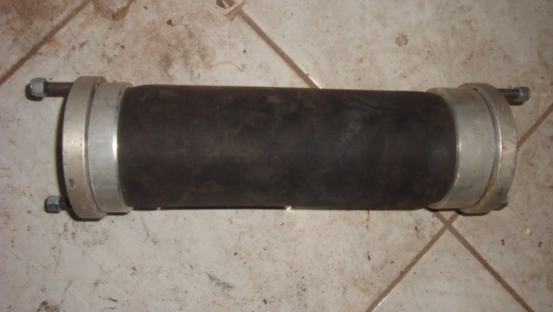

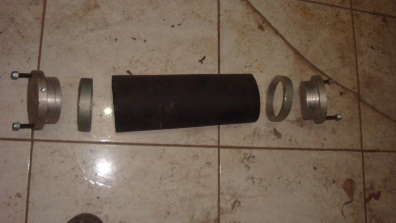

fotos da montagem bolsa de ar , 20cm diametro e 40cm comprimento
Anexo 486935Anexo 486936
