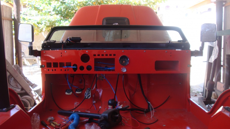

mais uma semana de trabalho agora falta poucoAnexo 488908Anexo 488907Anexo 488906Anexo 488905

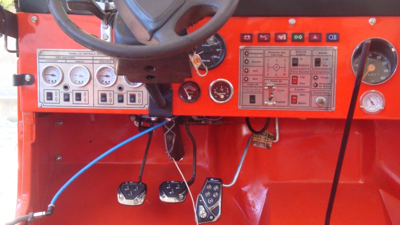

mais uma fotinha do painel ja montado
Anexo 488909
to louco pra testar o equipamento .mas falta um pouco
Está ficando muito legal , ,quando testar continue postando o comportamento , ,não adianta ser tudo bonitinho e não ser funcional.
amigo a aonde que você comprou essas bolsas de ar ? o sistema funcionou bem ?
Parabéns, um incentivo para reformar o meu......
Bruno é fabricação propria
Boa noite, poderia me passar teu email ou whats? Obg!!!

Como foi feito o ajuste de caster? porque pela foto ali parece que ele está negativo de tudo, isso deixará o jeep simplesmente indirigível...
