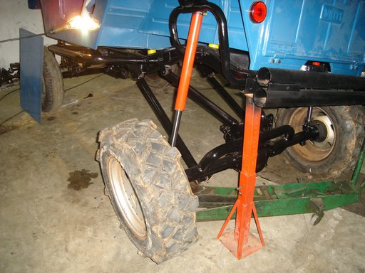

    tem umas fotos maiores aí ??
    Elmer, vai aí algumas...
    Apesar de ter jogado tinta, está tudo pontiado ainda para concretizar as soldas após testes do carro rodando.
    Miniaturas de Anexos Miniaturas de Anexos -v1.jpg   -v2.jpg   -v3.jpg   -v4.jpg   -v5.jpg

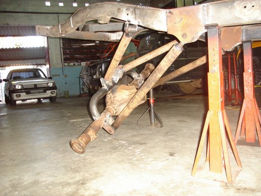

    Guilherme,
    Parabéns, tá ficando bacana.
    Qual o comprimento dos braços inferiores e superiores? Pq vc não fez os inferiores triangulados tb? Se não sabe fazer é só copiar do Bob...
    []'s especulativos !!!

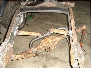

    Os comprimentos dos braços dos links superiores e inferiores ficaram assim: 630mm e 930mm, paredes de 6mm e diâmetro de 50mm. O entre-eixos passou de 82'' para 95''. E também somente foi usado parafusos Alen ( é assim que escreve? se não for, deu pra entender, né? ) que são mais resistentes.
    Esta semana está sendo terminado o sistemas de freios e direção hidráulica ( setor de S10 - as mangueiras saem pra cima).
    Conversando com o Adriano, lê-se Almeidas4x4m que está executando todos os serviços do CJ desde o começo, estamos bolando o tanque de combustível. Estamos querendo abaixar um pouco o centro de gravidade dele ( No projeto original ele viria no lugar do banco traseiro ) e como temos espaço abaixo da carroceria entre o chassis, achamos legal o lugar e assim abaixaríamos o tanque um pouco ( cheio deverá pesar uns 70kg ) isso fará uma diferença danada na hora do "rush" no meio do mato... Estou pensando em fazer um galvanizado e colocar lá com as medidas de 650mm de largura / 500mm de comprimento e 250 de altura, dando assim uma capacidade de uns 67 litros. Mas tudo a pensar ainda....
    Alguém tem uma foto? Desenho? Ou algum que já dá pra adaptar nesse espaço e fica legal?

    Guilherme,
    O tamanho dos links parece bom, mas a construção não me agrada. Tomara que funcione bem. Vc jogou os números na planilha do 4link calculator? Qual o AS? Deve ter um axle steer grande por causa dos links inferiores serem paralelos.
    Quanto ao tanque veja o link do Bob, temos uma solução boa.
