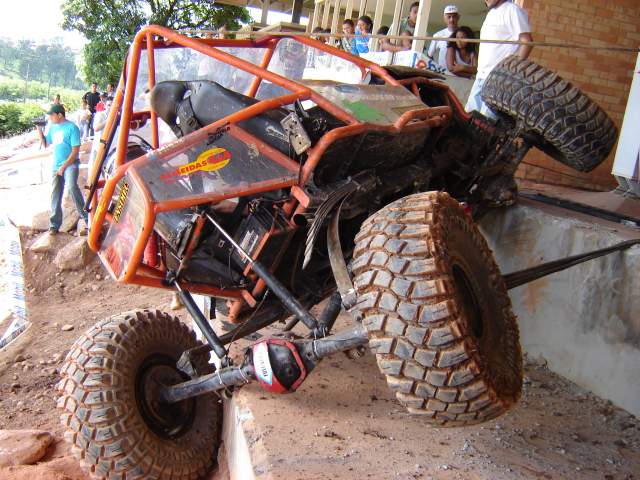

    3/4 de elipse.
    Aqui no RJ só vi 2 Jeeps assim, um deles ficou uma m... e o outro eu não sei mas acho que nunca realmente rodou.
    O que ficou uma m... bastava uma barra de tração para parar de quebrar um cardan por trilha.

    Pera aí.... isso nao é 3/4 de elipse, mas sim um negócio que os americanos denominam por goofy spring.
    é uma mola para formar o ponto fixo do chassis.
    Existem bons relatos sobre isso. Acredito que dariam o mesmo retorno que os jumelos revolver (tem quem goste e tem quem ache que só piora)

    Poste uma foto de 3/4 de elipse então.
    Sandro o Regis esta certo, essa é só deveria trabalhar quando a suspensão abre como no caso da foto, funcionando mais ou menos como um jumelo revolver.
    Na 3/4 eliptica voce mão tem o jumelo e a 3/4 vai do chasis ao eixo e não do chasis ao jumelo.

    Taí

    ... Errado Leo, isso é um 1/4 elipse, e aquilo da primeira foto para mim é um 3/4 elipse...
