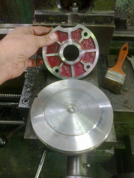

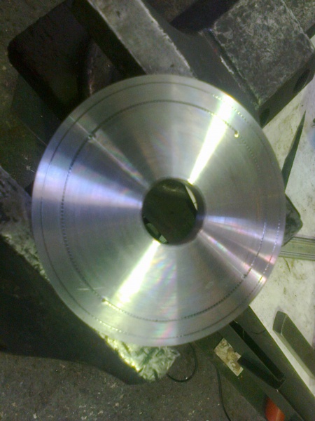

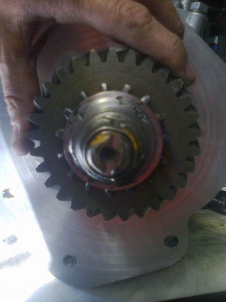

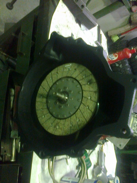

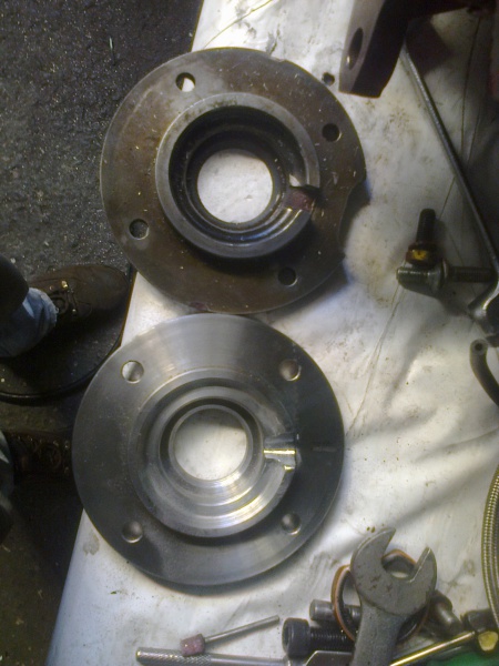

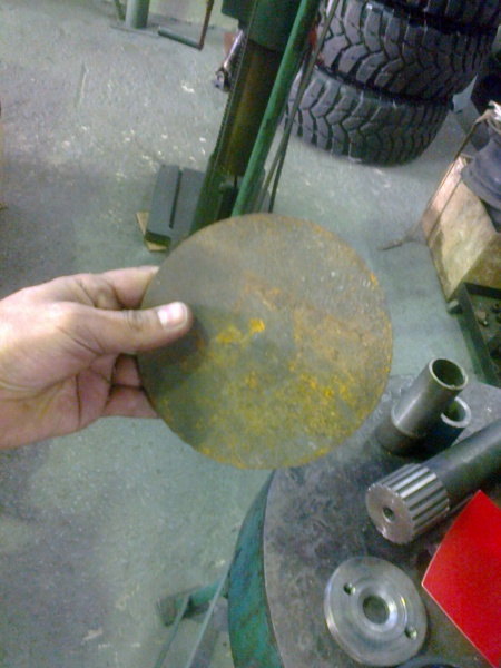

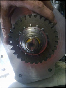

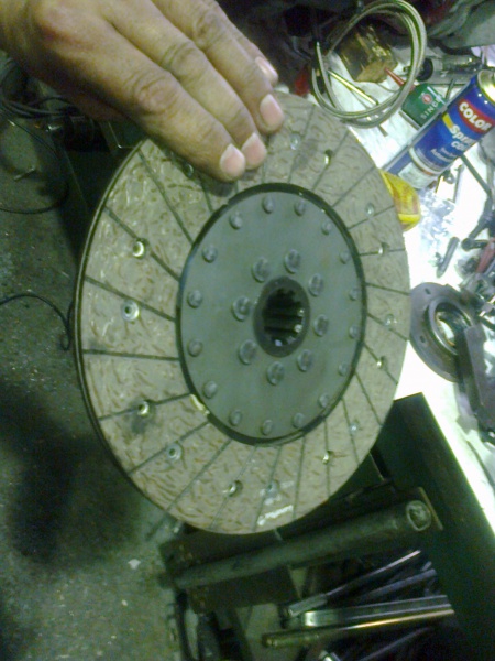

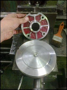

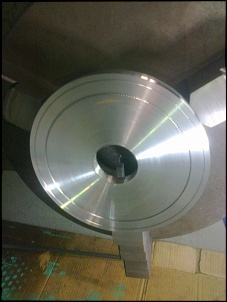

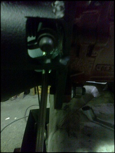

    galera estava meio sumido pq meu cel esta na manutenção.
    mas conclui a adaptação e tb fiz a engrenagem para a saida do cambio!
    depois posto as outras fotos ,a net ta muito ruim agora
    Miniaturas de Anexos Miniaturas de Anexos Cx seca ohc+5m+embreagem hidraulica-foto0054.jpg   Cx seca ohc+5m+embreagem hidraulica-foto0055.jpg   Cx seca ohc+5m+embreagem hidraulica-foto0056.jpg   Cx seca ohc+5m+embreagem hidraulica-foto0057.jpg   Cx seca ohc+5m+embreagem hidraulica-foto0058.jpg   Cx seca ohc+5m+embreagem hidraulica-foto0059.jpg

    Citação Postado originalmente por 4X4GARAGE Ver Post
    Serviço de prima!!!
    Gostei dessa flexível, é de q carro?
    Vai usar cilindro mestre da s 10 tmb?
    Abraços, Parabens.

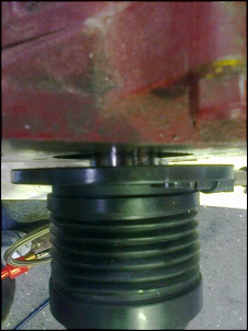

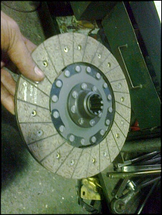

    entao IAN eu tive que mudar pro sistema comum q a gente conhece e vou usar tudo da s10 v6/mwm

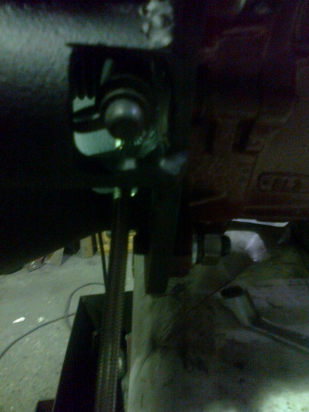

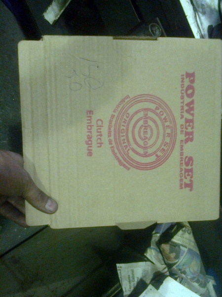

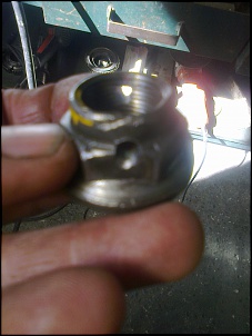

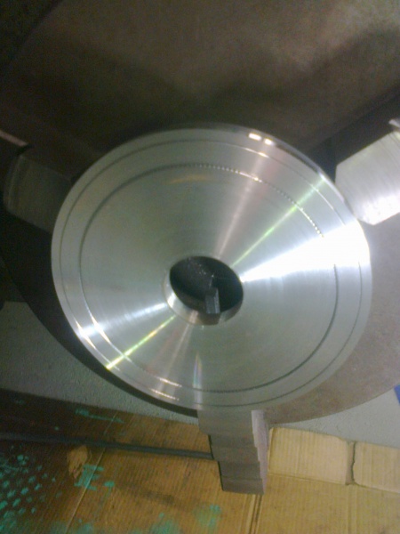

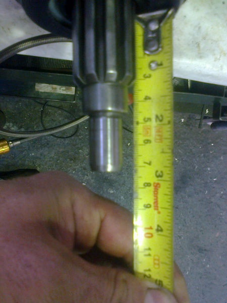

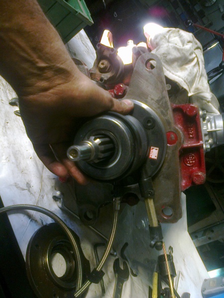

    mais umas fotos,esta muito lento a net msm
    Cx seca ohc+5m+embreagem hidraulica-foto0060.jpgCx seca ohc+5m+embreagem hidraulica-foto0061.jpgCx seca ohc+5m+embreagem hidraulica-foto0062.jpgCx seca ohc+5m+embreagem hidraulica-foto0063.jpgCx seca ohc+5m+embreagem hidraulica-foto0064.jpgCx seca ohc+5m+embreagem hidraulica-foto0065.jpg
    Miniaturas de Anexos Miniaturas de Anexos Cx seca ohc+5m+embreagem hidraulica-foto0066.jpg   Cx seca ohc+5m+embreagem hidraulica-foto0067.jpg   Cx seca ohc+5m+embreagem hidraulica-foto0068.jpg   Cx seca ohc+5m+embreagem hidraulica-foto0069.jpg   Cx seca ohc+5m+embreagem hidraulica-foto0070.jpg   Cx seca ohc+5m+embreagem hidraulica-foto0071.jpg   Cx seca ohc+5m+embreagem hidraulica-foto0072.jpg   Cx seca ohc+5m+embreagem hidraulica-foto0075.jpg   Cx seca ohc+5m+embreagem hidraulica-foto0074.jpg   Cx seca ohc+5m+embreagem hidraulica-foto0076.jpg

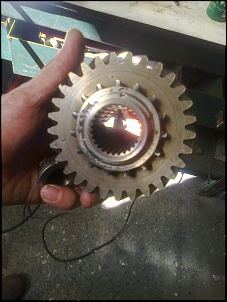

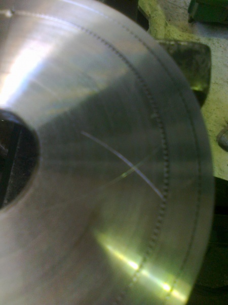

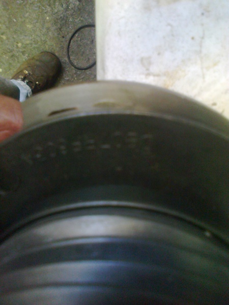

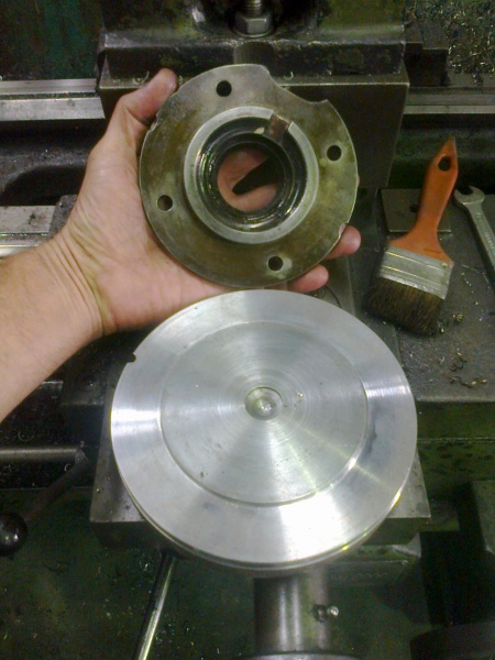

    essas são as ultimas da cx seca mas vou dar uma palhinha da mudança da engrenagem
    Miniaturas de Anexos Miniaturas de Anexos Cx seca ohc+5m+embreagem hidraulica-foto0077.jpg   Cx seca ohc+5m+embreagem hidraulica-foto0078.jpg   Cx seca ohc+5m+embreagem hidraulica-foto0080.jpg   Cx seca ohc+5m+embreagem hidraulica-foto0081.jpg   Cx seca ohc+5m+embreagem hidraulica-foto0082.jpg   Cx seca ohc+5m+embreagem hidraulica-foto0083.jpg   Cx seca ohc+5m+embreagem hidraulica-foto0084.jpg   Cx seca ohc+5m+embreagem hidraulica-foto0085.jpg   Cx seca ohc+5m+embreagem hidraulica-foto0086.jpg
  • #20
    Usuário Avatar de 4X4GARAGE
    08/08/2008
    Sao Paulo/SP
    1,854

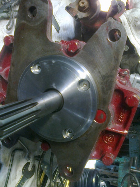

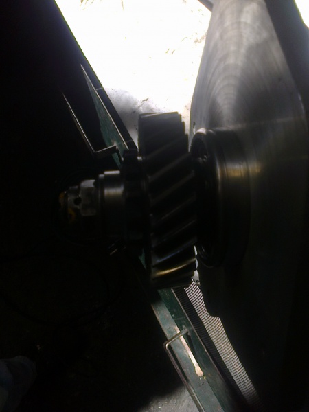

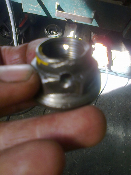

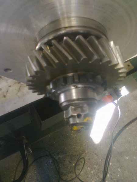

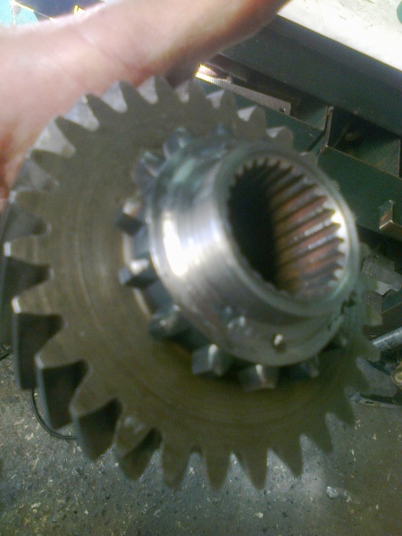

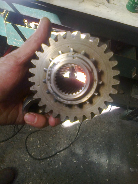

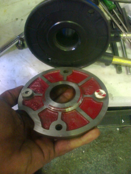

    engrenagem de entrada da reduzida modificada para o cambio 5m
    Miniaturas de Anexos Miniaturas de Anexos Cx seca ohc+5m+embreagem hidraulica-foto0052.jpg   Cx seca ohc+5m+embreagem hidraulica-foto0051.jpg   Cx seca ohc+5m+embreagem hidraulica-foto0050.jpg   Cx seca ohc+5m+embreagem hidraulica-foto0049.jpg   Cx seca ohc+5m+embreagem hidraulica-foto0048.jpg   Cx seca ohc+5m+embreagem hidraulica-foto0047.jpg   Cx seca ohc+5m+embreagem hidraulica-foto0046.jpg

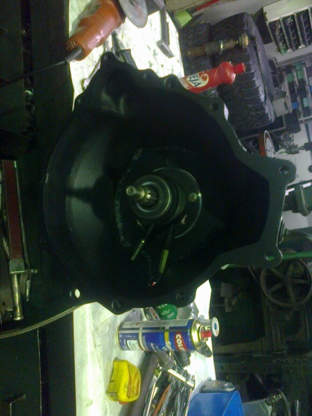

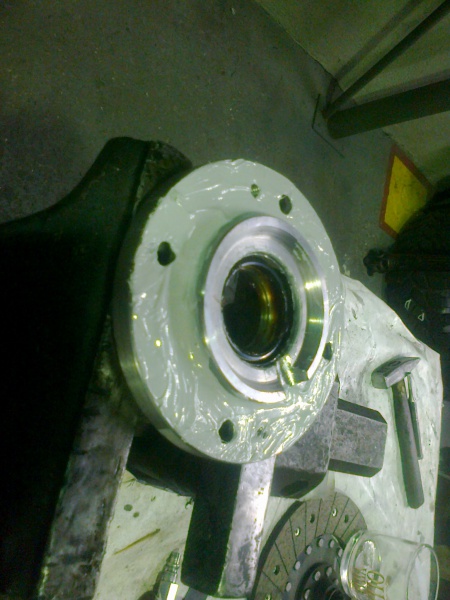

    Serviço de primeira, como tem que ser!

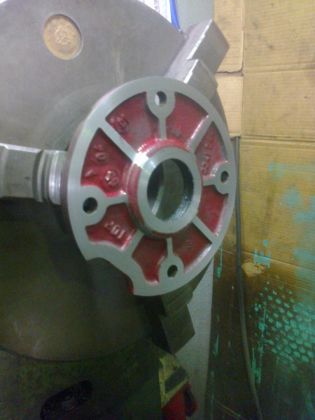

    Me responde uma coisa que "cola" é essa branca (meio cinza) que vc usou para vedar a moringa?
    Meu torneiro usou para fechar o câmbio e fica muito bom!

    Rodrigo eu uso adesivos a base de poliuretano,voce encontra em casa de tintas e sao tanto adesivo para carroceria como para vidros! deppois de seco pode ate jogar fora os parafusos kkkk
    É isso mesmo, fui separar a capa seca do câmbio e precisei enfiar a chave de fenda entre elas e fazer força para soltá-las!
    Valeu pela dica.
    Esse adesivo também serve como junta, ou não?
