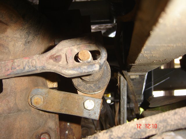

    Fala Dirceu, blz ?? Cara, eu tenho umas fotos, do nosso amigo Vinicius 4x4. . . pois eu iria colocar na minha viatura mas acabei deixando o cabo mesmo. . .
    Foi feito um suporte em ferro chato e ele foi preso na capa seca pelo próprio parafuso que prende a capa seca no bloco do motor. . . eu tenho essas três fotos, espero que ajude.
    [ ]´s
    Dias

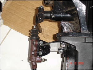

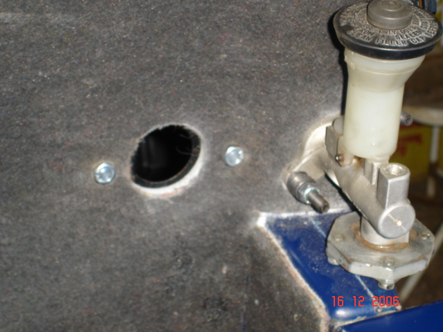

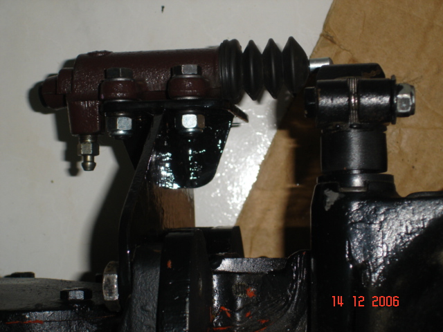

    Gustavo,
    Depois que postei a mensagem no forum, iniciei o processo de instalação do conjunto de embreagem hidraulica em meu CJ3. Estou utilizando um conjunto da toyota (se eu não me engano é da hillux) que é bem pequeno e a principio fai ficar bem localizado na parede corta fogo.
    Segue algumas fotos dos cilindros mestre e escravo instalado. Falta apenas terminar a adaptação no braço de acionamento da embreagem no cambio.
    Dirceu
