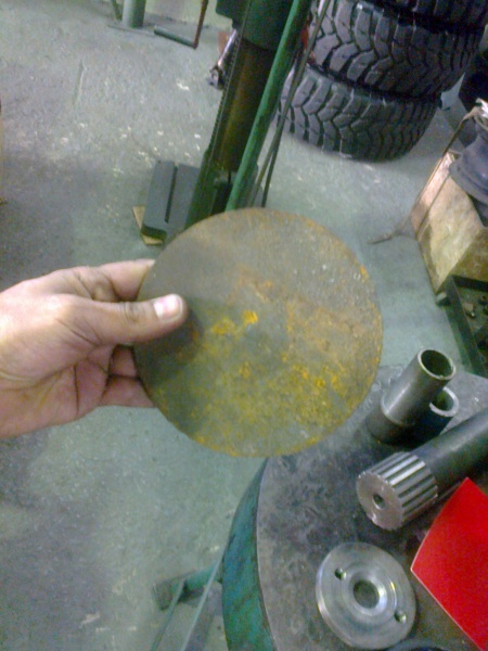

    6 Anexo(s)
    galera estava meio sumido pq meu cel esta na manutenção.
    mas conclui a adaptação e tb fiz a engrenagem para a saida do cambio!
    depois posto as outras fotos ,a net ta muito ruim agora

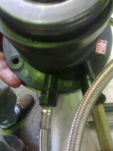

    Gostei dessa flexível, é de q carro?
    Vai usar cilindro mestre da s 10 tmb?
    Abraços, Parabens.
  • 14/09/2014, 16:33
    4X4GARAGE
    entao IAN eu tive que mudar pro sistema comum q a gente conhece e vou usar tudo da s10 v6/mwm
