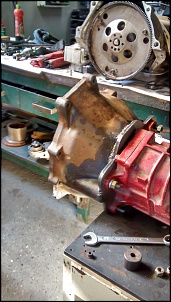

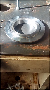

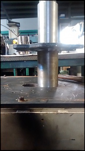

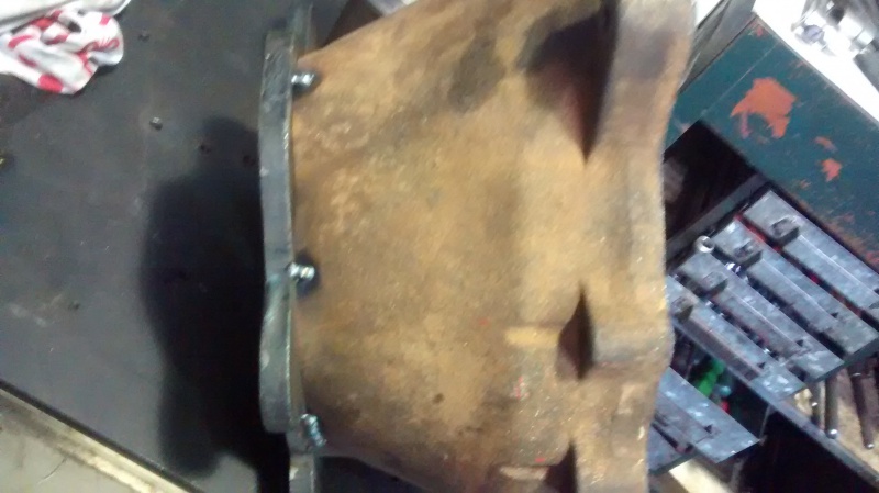

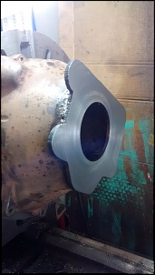

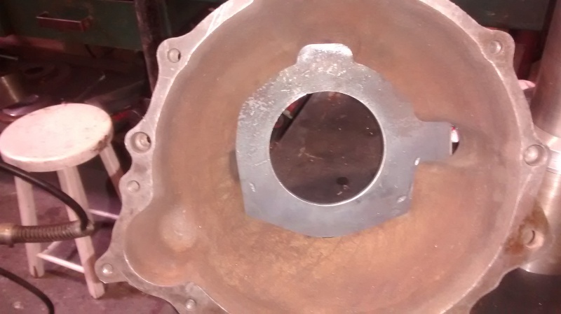

    Boa tarde meus caros foristas,quero compartilhar com vcs a confecção de uma cx seca para motor ohc e cambio de c 20 porem vou colocar atuador e nao garfo como acionador do rolamento.
    Vou colocando fotos de acordo c o decorrer da construção!
    Miniaturas de Anexos Miniaturas de Anexos Cx seca ohc+5m+embreagem hidraulica-img_20140702_142740176.jpg   Cx seca ohc+5m+embreagem hidraulica-img_20140702_142756051_hdr.jpg   Cx seca ohc+5m+embreagem hidraulica-img_20140702_142818242_hdr.jpg   Cx seca ohc+5m+embreagem hidraulica-img_20140702_142841949.jpg   Cx seca ohc+5m+embreagem hidraulica-img_20140702_142856237.jpg

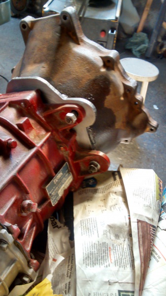

    mais umas fotinhas
    Miniaturas de Anexos Miniaturas de Anexos Cx seca ohc+5m+embreagem hidraulica-img_20140702_143316075_hdr.jpg   Cx seca ohc+5m+embreagem hidraulica-img_20140702_143354912_hdr.jpg   Cx seca ohc+5m+embreagem hidraulica-img_20140702_143545613_hdr.jpg   Cx seca ohc+5m+embreagem hidraulica-img_20140702_143602743.jpg   Cx seca ohc+5m+embreagem hidraulica-img_20140702_145219195.jpg
    Coloca o descritivo nas fotos...Tah pode xingar. Eu sei que é pedir muito mas faz este esforço aí para os leigos como eu entenderem o que está acontecendo.
    Parabéns pela empreitada...

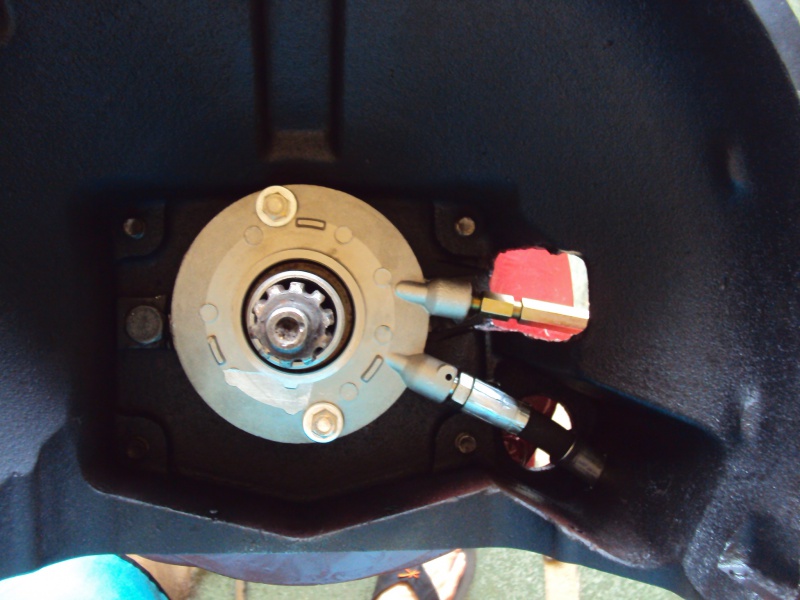

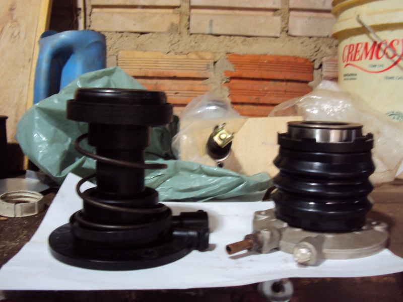

    Boa noite GARAGE, então primeiramente usei o da luk, por serem de alumínio e por isso achei ser melhor é mais resistente e tals, mas no final das contas ele tem muito pouco curso, cerca de 1cm/1,5cm e não dava embreagem! Ai coloquei um da trw, outro nível, de plastico porem um excelente produto, com bem mais curso e funcionou muito bem e ta até hj sem problemas.
    Ambos os atuadores da S10! usei o cilindro mestre da silverando/gran blazer.
    Cx seca ohc+5m+embreagem hidraulica-dsc02736.jpgCx seca ohc+5m+embreagem hidraulica-dsc02764.jpgCx seca ohc+5m+embreagem hidraulica-dsc02831.jpgCx seca ohc+5m+embreagem hidraulica-dsc02832.jpgCx seca ohc+5m+embreagem hidraulica-dsc02840.jpgCx seca ohc+5m+embreagem hidraulica-dsc02843.jpgCx seca ohc+5m+embreagem hidraulica-dsc02850.jpg
    O lance é achar a distancia entre o atuador e o platô, deixando o atuador totalmente comprimido em contato com o platô.
    As fotos, como vc pode ver ainda mostra o atuador de alumínio q foi substituído pelo da trw.
    Então, a questão das barras eu paralisei, pois aki onde moro a mão de obra é muito ruim, não achei ninguém q solde com mig no ferro fundido, dai to dando uma sondada antes de realizar o serviço, mas agradeço as fotos e a paciência!

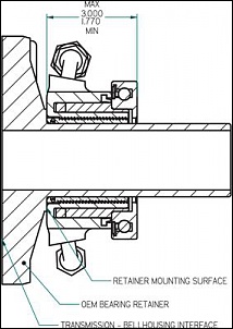

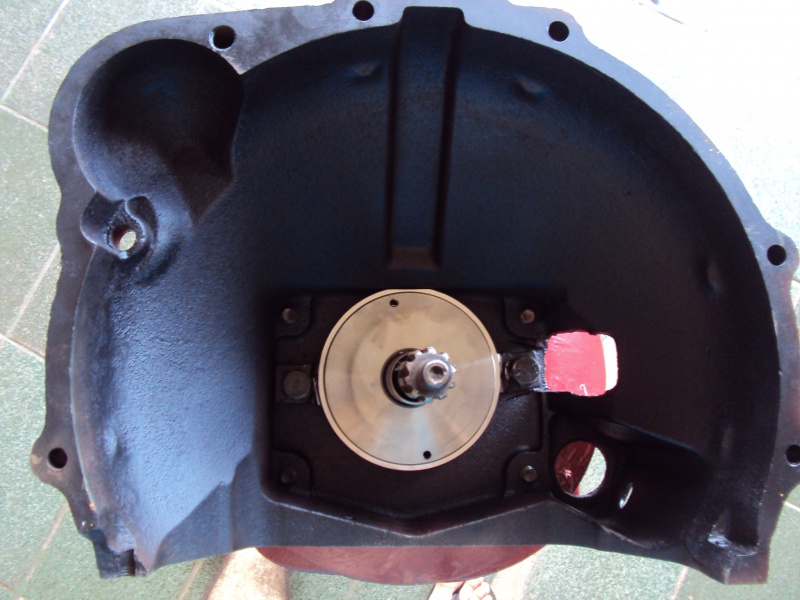

    Esta peça da primeira foto é uma moringa? ela é própria para isto? No meu caso que uso a capa seca do Opala c/ câmbio do chevette eu tenho que trocara a moringa por uma que já use atuador?
    Usuário Avatar de Ian Jeep
    12/12/2008
    Porto Velho/RO
    31
    580
    Citação Postado originalmente por matrakaum Ver Post

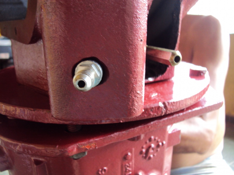

    Não, esse é o atuador, a moringa passa por dentro dele!
    No meu caso a moringa teve q ser usinada para poder passar por dentro do atuador. Nesse sistema eu não tenho certeza se é necessário o uso da moringa. Pesquisei sobre o cambio original e se o mesmo possuía ou não a moringa, porem não achei muita coisa.

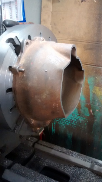

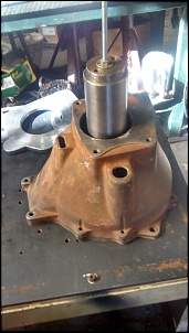

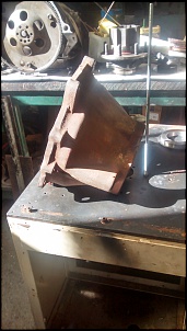

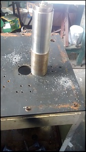

    mais umas fotos do empenho
    galera mais umas fotos,ate o fds acaba!!!!
    Miniaturas de Anexos Miniaturas de Anexos Cx seca ohc+5m+embreagem hidraulica-img_20140702_150035428.jpg   Cx seca ohc+5m+embreagem hidraulica-img_20140702_150045416.jpg   Cx seca ohc+5m+embreagem hidraulica-img_20140702_150419979.jpg   Cx seca ohc+5m+embreagem hidraulica-img_20140702_150823152.jpg   Cx seca ohc+5m+embreagem hidraulica-img_20140703_094345784.jpg   Cx seca ohc+5m+embreagem hidraulica-img_20140705_135041802.jpg   Cx seca ohc+5m+embreagem hidraulica-img_20140705_135046113.jpg   Cx seca ohc+5m+embreagem hidraulica-img_20140705_140239440_hdr.jpg   Cx seca ohc+5m+embreagem hidraulica-img_20140705_140254073.jpg   Cx seca ohc+5m+embreagem hidraulica-img_20140705_140245983.jpg

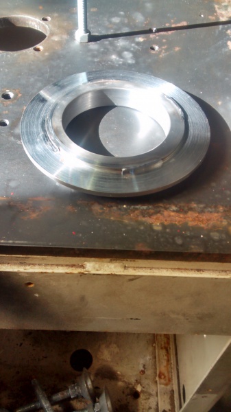

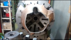

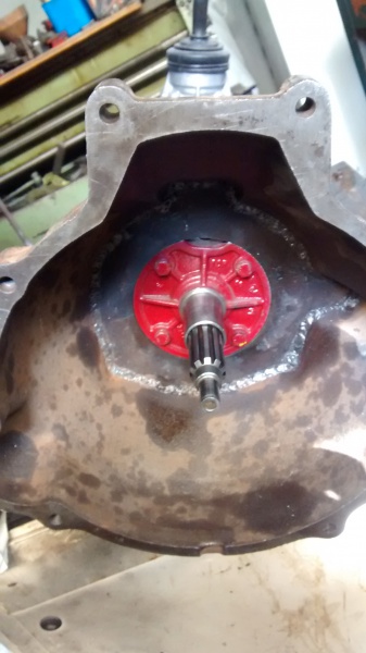

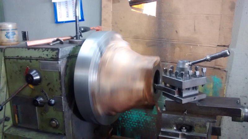

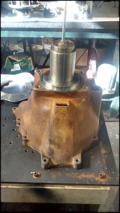

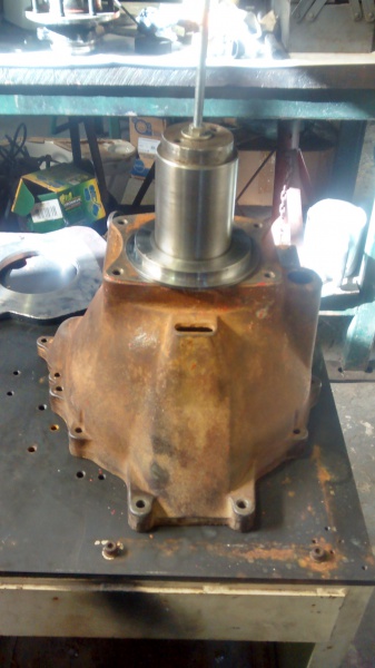

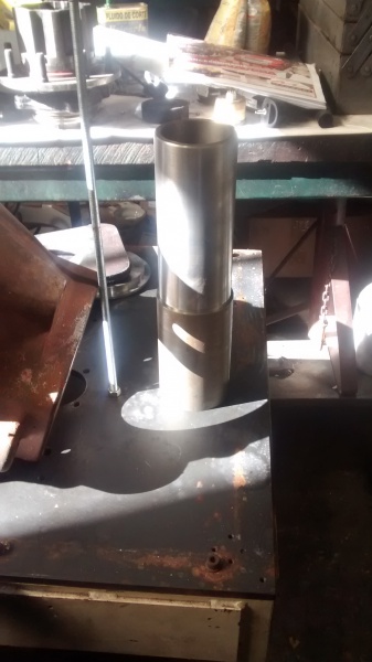

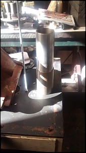

    continuando a saga
    boa tarde meus amigos,como poucos sabem trabalho só e nao da pra ficar tanto trabalhando como atualizando mas tento a medida do possivel!
    seguem mais fotos do andamento do serviço.
    []s a todos
    Miniaturas de Anexos Miniaturas de Anexos Cx seca ohc+5m+embreagem hidraulica-img_20140711_091206227.jpg   Cx seca ohc+5m+embreagem hidraulica-img_20140711_091213574.jpg   Cx seca ohc+5m+embreagem hidraulica-img_20140711_143305157.jpg   Cx seca ohc+5m+embreagem hidraulica-img_20140711_143318438.jpg   Cx seca ohc+5m+embreagem hidraulica-img_20140712_123916271.jpg   Cx seca ohc+5m+embreagem hidraulica-img_20140716_135242884.jpg   Cx seca ohc+5m+embreagem hidraulica-img_20140716_135249878_hdr.jpg   Cx seca ohc+5m+embreagem hidraulica-img_20140716_135254036_hdr.jpg   Cx seca ohc+5m+embreagem hidraulica-img_20140716_135301949_hdr.jpg

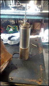

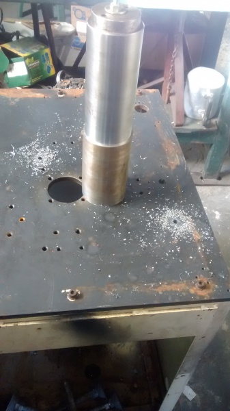

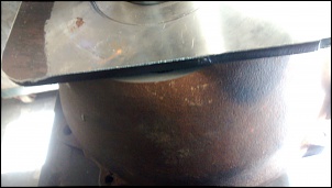

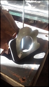

    Deixa ver se entendi a sequencia! Sou meio tapado! rs....
    - a mesa vc usou para criar um gabarito alinhando o furo central original com os furos da capa seca
    - com o gabarito vc calculou/mediu a altura do novo apoio baseado no comprimento do eixo piloto
    - cortou a capa seca nessa altura
    - prendeu ela na mesa
    - prendeu a nova "tampa" no gabarito de furo central e bingo, meteu solda!!
    Muito engenhoso!!
    É isso que difere os profissionais de nós amadores!
