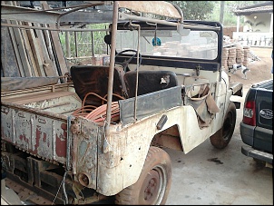

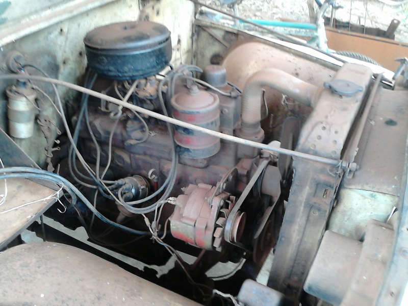

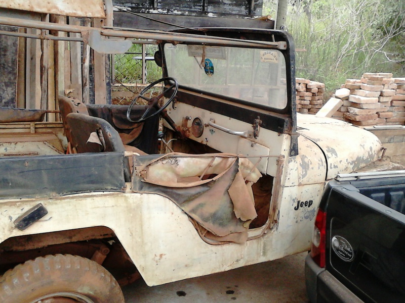

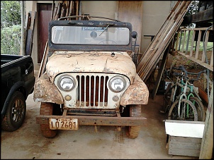

    Olá gostaria de saber qual seria uma boa mecânica para um jeep cj 5, e se este modelo da foto seria um? Pois não tenho conhecimento na área ,além disso estou querendo começar no mundo do off road , quero comprar e reforma sera que vale a pena adquirir este modelo devido ao estado do veiculo.obrigado

    Boa noite prezado ! seja bem vindo e parabéns pelo achado ! é um CJ5 sim, 6 cilindros, parece que está com a tração no lugar e não está tão ruim para um carro que ficou bastante tempo parado . . . se o motor dele estiver bom poderá rodar muito tempo com ele dependendo da aplicação que vai dar . . . pela caixa de rodas quadrada ele é do início da década de 60, procure saber se a documentação dele existe, quanto a aquisição depende do preço, sou suspeito para avaliar pois sou saudosista e costumo comprar caro e vender barato, boa sorte e um abraço !
    obrigado amigo pela informação , quanto o valor acho que esta bem em conta, se você poder me dar alguma dicas onde compro peças ficarei muito grato pois gostaria de deixar um pouco mais moderno como suspensão freios a disco colocar um direção hidráulica etc abraços ...

    dinjeep, é um CJ5 ,como o Jacimar já falou é depois de 1960 pelo para lama traseiro com formas quadradas .Veja como está o documento ,valor que o dono quer ,o que vai gastar para atualizar o documento ,etc , aí posta para a gente ,mas parece um jeep bom para dar uma geral ,depende do preço .Abç e conte com a gente.
