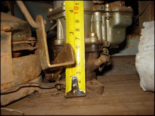

    29/08/2009
    T U P Ã/SP
    77
    3,656
    Agradecimentos: 26
    Zequinha..
    acabei de medir....
    Pé de ferro do carburador 228..
    Mede 5,8cm.... quase 6 cm..
    Ok..
    abçs

    Umino vou te aborrecer de novo sera que teria como vc medir o diametro interno da base do carburador pra mim, a altura bateu com a do meu, agora preciso saber se e o mesmo diametro desde ja obrigado abracos
    Usuário Avatar de Willian Del Piero Rocha
    18/11/2008
    Serra/ES
    59
    1,117
    Encontrei a mesma medida ,como não dá para ser preciso ,fica entre os 58mm e 60mm que o Antônio achou.
