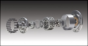

    Tiago,
    Acho que, antes de se dar alguma informação a possíveis clientes, é preciso se informar melhor e ter certeza do que se está dizendo.
    Existem uma 1/2 dúzia de tópicos de "bloqueios" feitas da mesma forma que o seu (única diferença que vi foi a solda nas porcas das planetárias extras), sendo assim, não entrarei no mérito se funciona ou não ou se representa algum risco.
    Só queria esclarecer que seu bloqueio nada tem a ver com os comercializados pela Kaiser ou pela Ensimec (o que eu uso) e, desta forma, comparar os valores não faz o menor sentido.
    Segue foto do sistema da Kaiser (retirada do próprio site da fabricante) que demonstra claramente as diferenças.

    Este bloqueio q voce se botou na foto e do 100 % , o meu e de 85 %.
    E qto aos topicos de bloqueio, ja vi e me enviaram varios ate alguns com espia , o que e produzo e com engrenagens originais , e carcaça original , satisfazendo a varios clientes por usar peças originais , bem como narelação custo beneficio

    Você conhece algum bloqueio Kaiser sem ser 100%? Que eu saiba a Nekarth só fabrica 100%, o que impossibilita a comparação.

    Ele não é dono da Kaiser, nem muito menos eu.Comparar duas porcas soldadas com um bloqueio Kaiser ou Ensimec, realmente não tem nada a ver.
    nào estou dizendo que o seu não funciona, como se soldar as planetarias funciona tb.
    A diferença fundamental é que os outros são 100 % e desacoplam em curvas.Já o seu é 85 % para PODER desacoplar em curvas.
    Além do mais o seu continua usando tudo original, e os outros não.São peças muito mais resistentes que as originais.
