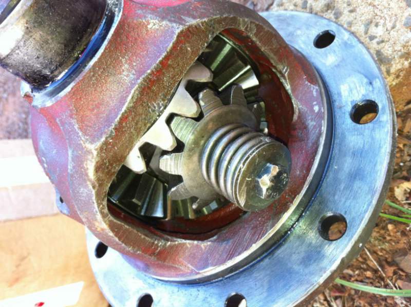

    Dae PessoALL...
    Não me acerto muito com a tal da pesquisa do fórum... tentei encontrar algum tópico que já tratava sobre esse assunto mas não achei...
    Caso algum moderador queira intervir fique a vontade...
    Bem, mas vamos lá... Tenho em meu jeep um Bloqueio de F1000, o famoso tração positiva, daqueles de molinhas (primeiro anexo)-bloqueio75.jpg... como ele ja é bem velinho e esta gasto, não loquei mais nada... com uma roda no ar e outra no chão e tração engatada, consigo girar com a mão a roda que esta no ar... sendo assim se foi o bloqueio...
    Procurando um "reparo" pra esse bloqueio que seja acessível, vi várias imagens de caixa satélite normal, que o pessoal coloca mais 2 planetárias ou satélites ( sempre me confundo qual é a pequena)... dizendo assim que fica bloqueio 75%...
    Na maioria das vezes as duas (planetárias ou satélites) a mais são presas por uma parafuso com polca e soldado na ponta... e tbm vi um que tem até uma mola...
    A duvida é... isso funciona mesmo como bloqueio???

    fala amigo,
    este seu bloqueio , pelo que sei, só bloqueia com uma certa velocidade , na mão na da pra ver ou em um " x " , só acelerando meio forte pra bloquear ( é o que sei )
    este outro com a porca , funciona sim, porem poucas vezes , depois a porca se solta aos poucos e vai perdendo o bloqueio , ai tem que reapertar novamente
    este na solda , eu tenho só na dianteira, e funciona perfeito, se tiver uma caixa boa e macia, pois endurece qud liga as rodas livres, e no asfalto qus impossivel de virar o volante tambem só com as rodas livres ligadas , tive que por um full hydro na caixa pra ficar mole o volante.
    já tive na traz. tambem, mais só se vc rodar em terra, pois no asfalto arrasta um pouco as rodas e fica altamente perigoso em velociade avançada.
    tenho video do tutorial de como bloquear na solda, no youtube .
    então agora vc pensa. investir em um bloqueio pra traz. compensa e na dianteira solda mesmo.
    abrçs
