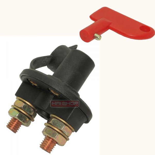

    Estes aparelhos auxiliares de partida geralmente são bem grandes...
    acho que no caso do seu Omega, tinha que ver a fuga de corrente que tem nele, tenho um Honda Accord mas velho que tbém é cheio dos eletronicos, mas fica lá parado mais de mês e não baixa bateria. será que num dá pra instalar chave geral nele não?
    uso desta aqui nos meus carros, sai o positivo da bateria pra ela e sai dela para o arranque, desligou mata tudoMantendo baterias ociosas carregadas !-chave-geral-carros-competico-arrancada-offroad-corrida_mlb-f-203950705_1903.jpg
    ontem mesmo fomos funcionar um motor Alfa 2300 que estava parado ha mais de 3 anos, tirei a bateria que estava no Maverick(15 dias sem funcionar) e estava com 12,5 v, dei umas 20 partidas até conseguirmos fazer o motor da Alfa funcionar, a bateria quase "morreu" ficou com menos de 12v, coloquei de volta no Maveko que tem alternador de Dakota 130 Ah e em 20 minutos funcionando o motor já ficou em carga máxima de novo, 12,6v. Só pra exemplificar que se num tiver fuga enquanto o carro tiver parado + um alternador forte, num tem problema ficar 15, 20 dias ou 1 mês parado.

    Bom dia prezados ! Willian, andei olhando o auxiliar de partida, parece que existem de diversas capacidades e vou avaliar, os melhores usam baterias de 17A, é difícil imaginar uma bateria dessas partindo um carro, talvez tenha algum circuito dentro, se lá . . . Dodger, valeu pela sugestão da chave geral, já percebi no caso do Omega que o "ladrão" de corrente é o alarme, como a garagem é fechada e tem vigia, vou me acostumar a não ligá-lo . . . e os que ficam muito tempo parados agora periodicamente posso dar uma carga, abraço !
