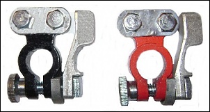

    É bom mais acho bem mais fácil desligar o polo da bateria. Eu coloquei na minha bateria o terminal de engate rápido que abre e fecha na pressão sem auxílio de chave. As vezes fico um mês sem usar o jeep e quando ligo vai de primeira.Mantendo baterias ociosas carregadas !-engate-rapido-bateria.jpg
