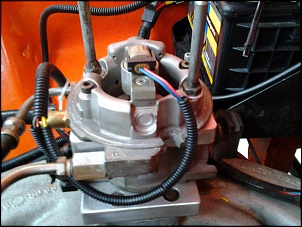

    A injeção multiponto do motor 4.9 da f1000 não poderia ser colocada no 3.6? Eu não conheço muito o motor 3.6 mas
    pelo que sei ele é semelhante ao 4.9, só que menor, ou não? Me desculpe se estou perguntando besteira mas é que me surgiu essa dúvida aqui.
    Cara..
    O 4.9 é bem diferente do 3.6.. Acho que não tem como adaptar o coletor inteiro...
    Algumas fotinhos do serviço..
    [ ]´s

    ficou muito bonito o trampo!!!como ficou o rendimento Rodrigo?

    Ficou bonito o trampo Rodrigo!!
    Tbi de que carro vc usou?
