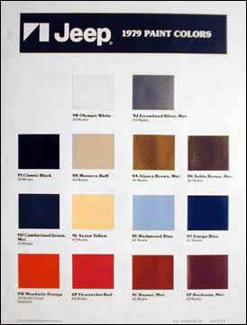

    Robertux,
    A tabela de cores que você viu foi eu que postei, mas são correspondentes ao modelo CJ3A.
    Abraço!
    PS: Na minha assintura tem o link da restauração do meu já esta bem adiantada.

    Para ilustrar segue uma tabela de cores do ano de 1979. No google você vai achar. Meu dia está bem corrido, senão procurava para você.
    Abraço!
